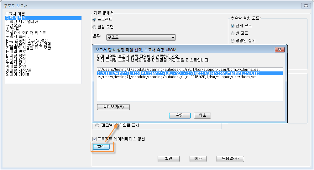

보고서를 실행할 때 사용할 형식 파일을 지정할 수 있습니다.
형식 파일을 지정하지 않으면 보고서의 기본 형식 파일이 사용됩니다. 기본 형식 파일이 없으면 프로그램에 정의된 형식이 사용됩니다. 다음 테이블을 사용하여 보고서의 기본 형식 파일을 결정합니다.

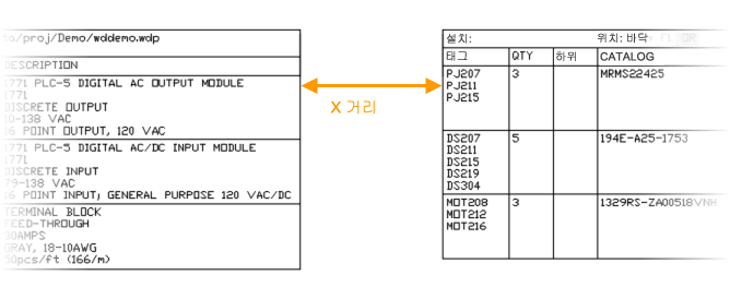

자동 보고서 도구를 사용하면 한 번에 여러 보고서를 실행할 수 있습니다. 이 도구를 실행하면 각 보고서에 대한 보고서 생성기 대화상자가 표시되지 않으며 사용자 입력이 필요하지 않습니다. 자동 보고서를 사용하려면 형식 파일이 필요합니다. 보고서가 화면에 표시되지 않으므로 형식 파일로 파일 출력, 테이블 출력 또는 둘 다 정의해야 합니다. 형식 파일에서 파일 및 테이블 출력을 정의하려면 형식 파일 설정을 사용합니다. 찾기
형식 파일에 테이블 출력이 포함된 경우 삽입점을 정의합니다. 그렇지 않으면 자동 보고서에 의해 테이블이 0,0 좌표 값에 삽입됩니다.

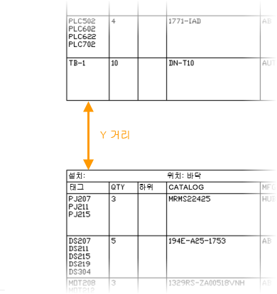

보고서 테이블에서 구분선은 특수 구분선 옵션을 사용하거나 테이블 섹션당 특정 행 수를 정의하여 지정할 수 있습니다. 테이블에 구분선 및 도면당 여러 테이블 섹션이 포함된 경우 형식 파일에서 테이블 섹션 간 거리를 정의합니다.
X 거리 및 Y 거리 값은 한 테이블 섹션의 끝에서 다음 테이블 섹션의 시작까지 거리를 정의합니다. 동일한 도면에 한 보고서에 대한 여러 테이블 섹션이 있을 경우 사용됩니다. 값을 입력하지 않으면 0으로 간주됩니다.
