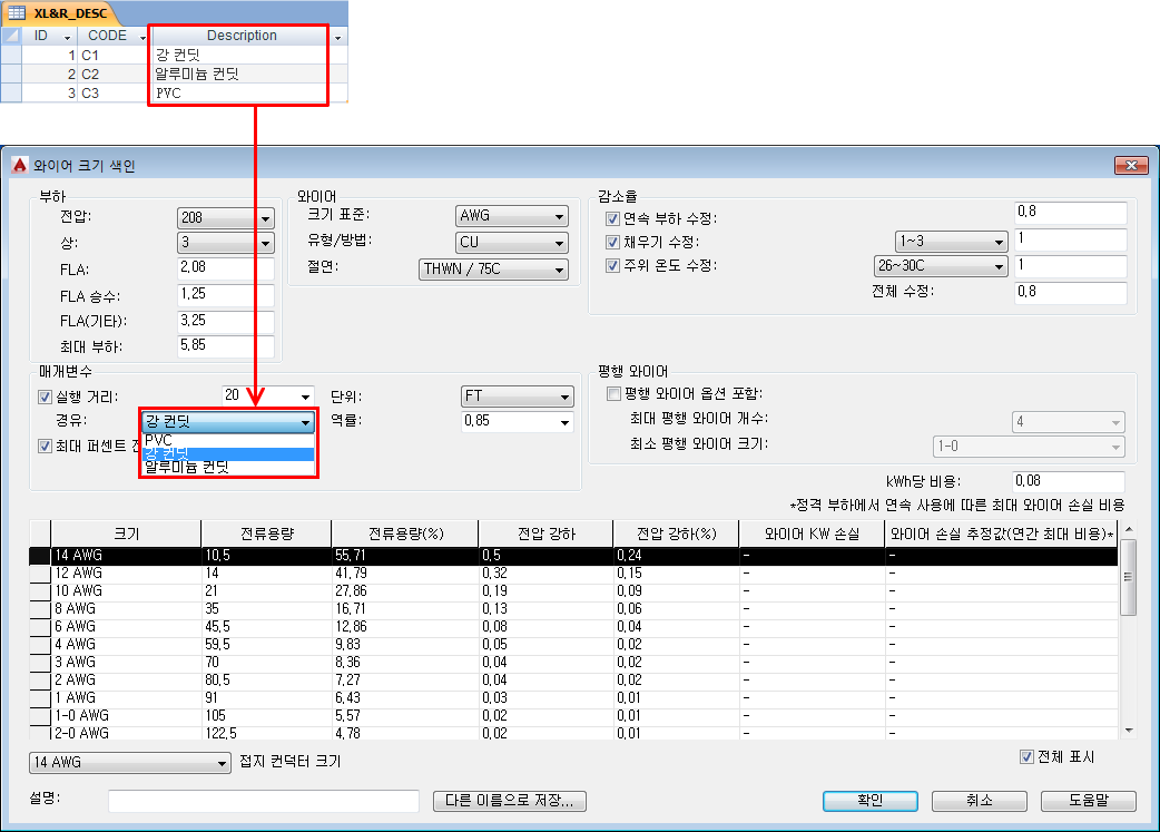

회로 빌더는 전기 표준 데이터베이스를 사용하여 기본값을 정의하고, 엔지니어링 계산을 정의하고, 회로에 주석을 달고, 와이어 크기 권장사항을 제공합니다. 전기 표준 데이터베이스 ace_electrical_standards.mdb는 카탈로그 폴더에 있습니다. 기본 위치는 C:₩Users₩{사용자 이름}₩Documents₩Acade {버전}₩AeData₩Catalogs₩입니다.

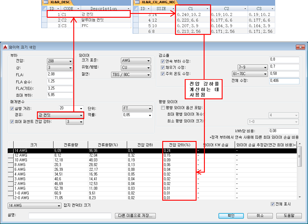

크기 조절 및 와이어 유형 값은 전기 표준 데이터베이스의 정보를 기준으로 합니다. 회로 빌더에서 모터 크기, 공급 전압 및 위상에 대한 일치 항목을 찾습니다. 회로 빌더는 일치하는 항목에서 회로 차단기, 퓨즈 및 단로기 같은 다양한 분기 회로 보호 요소에 대해 제안 정격 값, 권장 모터 전원 컨덕터 크기 및 FLA(전부하 전류) 값을 제공합니다.
또한 전기 표준 데이터베이스를 사용하면 회로 빌더에서 에너지 손실에 대한 전원 컨덕터 크기를 비교하여 "친환경" 계산값 및 엔지니어링 추정값을 제공합니다. 최소 코드 요구사항을 충족하도록 설계하면 친환경 설계와 충돌할 수 있습니다. 예를 들어, 지정된 부하에 대해 컨덕터 크기를 최소로 설계하면 단기적으로는 재료 비용을 절감할 수 있지만 와이어에서 열 손실이 더 높아져 장기적으로는 비용이 증가합니다. 설치 수명 동안 실질적인 작업을 위해 부하에 도달하는 대신, 최소 크기의 와이어링에 열을 가할 때 손실되는 에너지가 상당히 증가할 수 있습니다.
와이어 크기를 조절하는 동안 회로 빌더는 부하의 전류용량 요구사항을 충족하는 유효한 와이어 크기 리스트뿐만 아니라 각 와이어 크기에 대한 최대 예상 에너지 손실 비용 리스트를 표시합니다. 이러한 계산값 세트를 사용하면 더 효과적인 친환경 설계를 위한 결정을 내릴 수 있습니다. 예를 들어, 컨덕터 열 손실을 줄이기 위해 모터의 컨덕터 크기를 늘리면 초기 비용, 재료 및 설치 관련 작업이 늘어나지만 설치 수명 동안 와이어를 사용하면서 에너지 손실은 몇 배로 줄어듭니다.

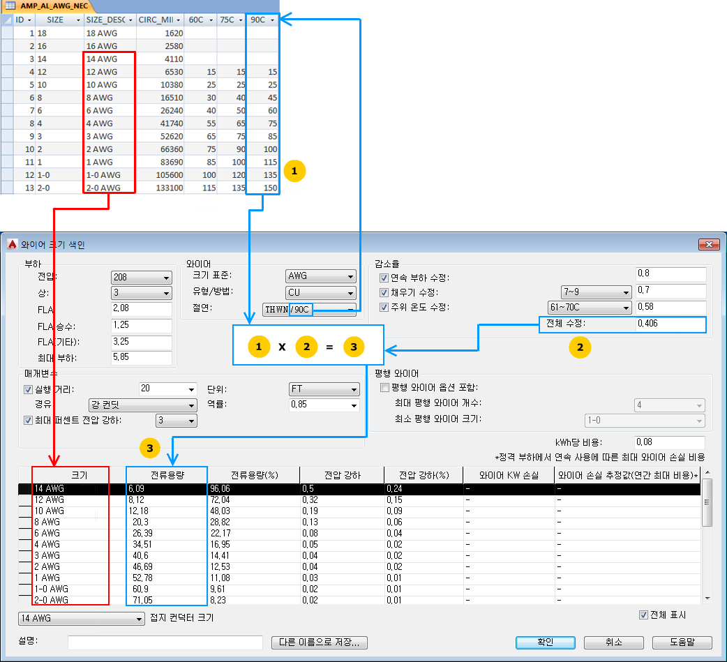

AMP_{와이어 유형}_{와이어 크기 표준} |
와이어 전류용량 테이블에는 다른 컨덕터 크기에 대한 전류용량 정격 및 절연 정격 온도가 포함되어 있습니다. |

XL&R_{와이어 유형}_{와이어 크기 표준} |
컨덕터 리액턴스/AC 저항 테이블에는 단상 및 3상 전압 강하 값을 추정하는 데 사용되는 값이 포함되어 있습니다. |
XL&R_DESC |
XL&R_{와이어 유형}_{와이어 크기 표준} 테이블과 함께 사용되는 컨딧/레이스웨이 설명 리스트입니다. |

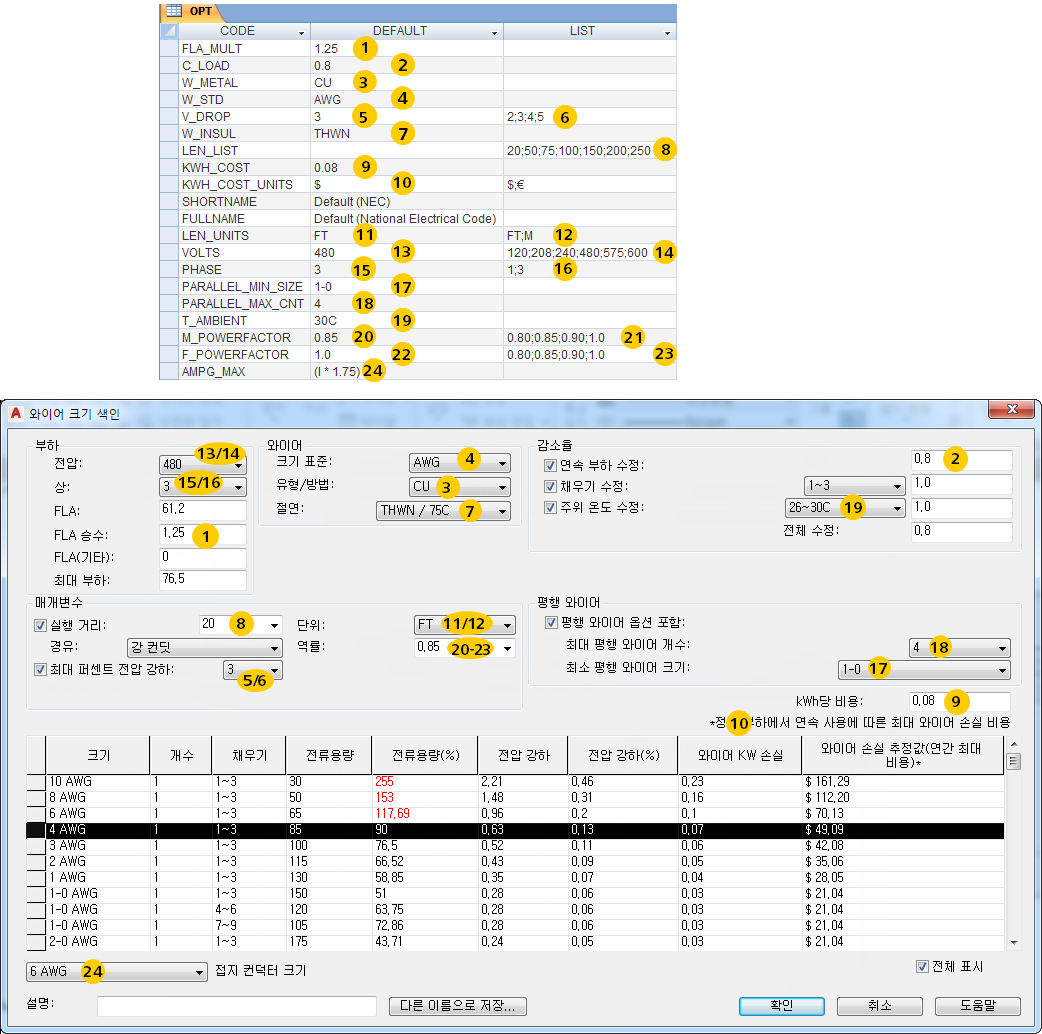

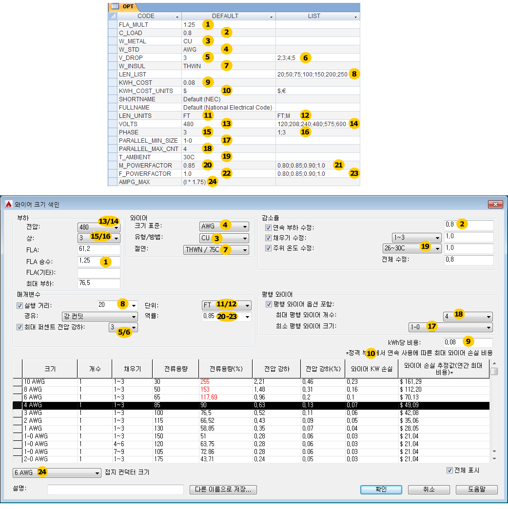

옵션 테이블에는 전기 표준에 대한 기본값 및 옵션 리스트를 정의하는 값이 포함되어 있습니다. 예를 들어, 컨덕터 길이 단위의 경우 피트, AWG 크기 표준 및 구리 와이어를 기본값으로 지정합니다.
OPT 테이블에서는 다음과 같은 테이블 명명 규칙을 따릅니다.
이름 |
설명 |
FLA_MULT |
최대 부하를 결정하는 데 사용되는 기본 FLA(전부하 전류) 승수 값입니다. 예를 들어, 모터의 FLA가 10암페어이고 FLA_MULT 기본값이 1.25로 설정되어 있습니다. 모터의 와이어링에 대한 최소 와이어 크기는 10암페어가 아니라 12.5암페어(10암페어 x 1.25)의 전류용량 정격에 따라 계산됩니다. 모터 선택 및 와이어 크기 색인 대화상자에 FLA_MULT 비율이 표시됩니다. |
C_LOAD |
와이어 크기 전류용량 감소에 대한 연속 부하 수정 비율입니다. 전기 부하가 연속 부하로 예상되는 경우 와이어 크기 전류용량 계산에 기본 감소율이 자동으로 적용될 수 있습니다. 예를 들어, 지정된 전기 코드가 값 0.8에서 연속 부하 수정 비율을 정의합니다. 즉, 와이어링에서 연속 부하로 예상되는 모터에 전력을 공급하는 경우 일반적으로 최대 정격 전류용량 값이 20암페어인 지정된 와이어 크기는 최대 전류용량 16암페어로 감소합니다. 와이어 크기를 계산할 때 다음으로 큰 와이어 크기를 선택해야 할 수 있습니다. |
W_METAL |
적절한 와이어 전류용량 및 와이어 절연 테이블 이름을 결정하는 데 사용되는 기본 와이어 금속 값입니다. 예를 들어, 구리 와이어링을 정의하는 경우 기본값으로 “CU”를 사용하고 알루미늄 와이어링을 정의하는 경우 기본값으로 “AL”을 사용합니다. |
W_STD |
적절한 와이어 전류용량 및 와이어 절연 테이블 이름을 결정하는 데 사용되는 기본 와이어 유형 표준입니다. 예를 들어, “AWG” 또는 “MM2”입니다. |
V_DROP |
전원 와이어링에서 최대 허용 가능 퍼센트 전압 강하입니다. 와이어 실행 거리도 정의되어 있으면 이 값을 사용하여 적절한 와이어 크기를 계산할 수 있습니다. |
W_INSUL |
주위 온도 수정 비율을 결정하는 데 사용되는 기본 절연 유형입니다. |
LEN_LIST |
와이어 크기 색인 대화상자에서 선택 리스트의 와이어 실행 거리 값입니다. 실행 거리는 모터 또는 부하 전원 와이어링에서 예상 전압 강하를 계산하는 데 사용됩니다. |
LEN_UNITS |
와이어 크기 색인 대화상자에서 단위 선택 리스트의 값 및 전원 컨덕터의 실행 거리 단위입니다. 실행 거리는 예상 전압 강하를 계산하는 데 사용됩니다. 단위는 피트의 경우 "FT" 또는 미터의 경우 "M"입니다. |
KWH_COST |
kWh당 단위 비용입니다. 이 값은 전원 와이어링에서 모터 또는 부하(연속 전부하로 가정)에 대한 에너지 손실의 연간 최대 비용을 추정하는 데 사용됩니다. |
KWH_COST_UNITS |
와이어 손실 추정값이 표시되는 와이어 크기 색인 대화상자에서 사용되는 KWh 비용 단위 문자입니다. 예를 들어, 달러의 경우 “$” 또는 유로의 경우 “€”입니다. |
SHORTNAME |
이 테이블의 전기 표준 이름 코드입니다. 표준이 프로젝트에 적용되면 이 코드가 프로젝트 .wdp 파일에 저장됩니다. |
FULLNAME |
이 테이블의 전기 표준 전체 이름입니다. 모든 OPT 테이블에서 추출된 이 값은 프로젝트 특성: 프로젝트 설정 탭에서 프로젝트에 대해 전기 코드 표준을 설정할 때 선택 리스트의 값을 제공합니다. |
LEN_UNITS |
와이어 크기 색인 대화상자에서 단위 선택 리스트의 값 및 전원 컨덕터의 실행 거리 단위입니다. 실행 거리는 전압 강하를 계산하는 데 사용됩니다. |
VOLTS |
와이어 크기 색인 대화상자에서 전압 선택 리스트의 값 및 기본 공급 전압 값입니다. |
PHASE |
와이어 크기 색인 대화상자에서 위상 선택 리스트의 값 및 기본 공급 위상 값입니다. 얘를 들어, 단상인 경우 “1”이고 3상인 경우 “3”입니다. |
PARALLEL_MIN_SIZE |
와이어 크기 색인 대화상자에서 평행 와이어 옵션을 표시할 때 최소 와이어 크기의 기본값입니다. 예를 들어, “1-0 AWG”입니다. |
PARALLEL_MAX_CNT |
와이어 크기 색인 대화상자에서 평행 와이어 옵션을 표시할 때 최대 와이어 컨덕터 개수의 기본값입니다. 예를 들어, 위상당 최대 4개의 평행 와이어가 있는 경우 “4”입니다. |
T_AMBIENT |
기본 주위 온도 수정 비율입니다. 이 값은 와이어 유형의 크기를 조절하는 데 사용되며, INSUL_* 테이블에 있는 온도 감소 열 레이블 중 하나와 일치해야 합니다. 예를 들어, “30C”입니다. |
M_POWERFACTOR |
모터에 대한 기본 역률입니다. 이 값은 예상 전압 강하를 계산하는 데 사용됩니다. 예를 들어, “0.85”입니다. |
F_POWERFACTOR |
급전의 기본 역률입니다. 이 값은 예상 전압 강하를 계산하는 데 사용됩니다. 예를 들어, “0.85”입니다. |
AMPG_MAX |
표현식을 정의하여 최소 접지 컨덕터 전류용량 크기를 계산합니다. 표현식에서 “I”는 모터 또는 부하의 FLA(전부하 전류)를 나타냅니다. 표현식의 결과는 최소 접지 컨덕터 크기를 결정하기 위해 적절한 AMPG 테이블에 적용됩니다. |

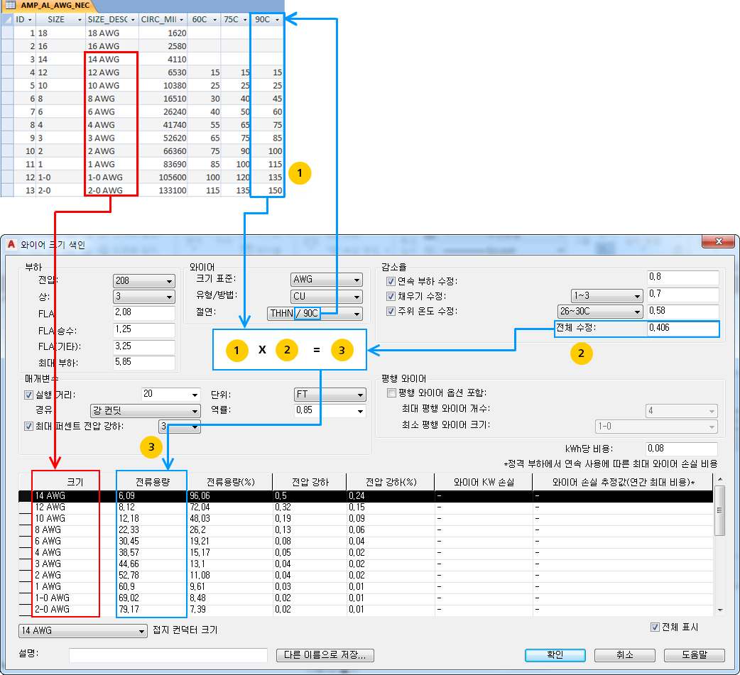

와이어 전류용량 테이블은 와이어 크기 및 표준 절연 정격 온도를 기반으로 최대 FLA 전류용량 값, 설명 및 와이어 컨덕터 크기를 제공합니다. 이 정보는 다음과 같은 방법으로 사용됩니다.
와이어 전류용량 테이블에는 다음 명명 규칙이 사용됩니다.
예를 들어, AMP_CU_AWG_NEC라고 명명된 테이블에는 NEC(미국 전기 코드)와 유사한 사항, AWG 크기 및 구리에 대한 와이어 전류용량 정보가 포함되어 있습니다.
이름 |
설명 |
SIZE |
와이어 크기 코드입니다. 이 값은 와이어 유형 도면층 이름에 자동으로 적용될 수 있습니다. 예를 들어, “12” 및 “250KCMIL”입니다. |
SIZE_DESC |
와이어 크기 색인 대화상자에 표시되는 와이어 크기 설명입니다. 예를 들어, “12 AWG” 및 “250 KCMIL”입니다. |
CIRC_MIL |
와이어 컨덕터 크기의 영국식 횡단면 값입니다. |
60C, 75C, 90C |
이러한 각 표준 정격 주위 온도에 대한 와이어 컨덕터 크기의 최대 정격 전류용량 값입니다. 열을 추가하거나 기존 열을 삭제할 수 있습니다. 예를 들어, 지역 전기 코드가 90C를 지원하지 않는 경우 이 필드는 테이블에서 제거할 수 있으며 와이어 크기 색인 대화상자의 옵션으로 표시되지 않습니다. |

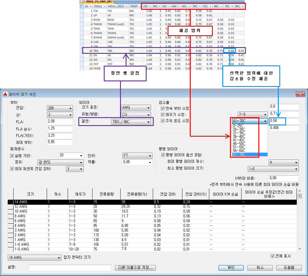

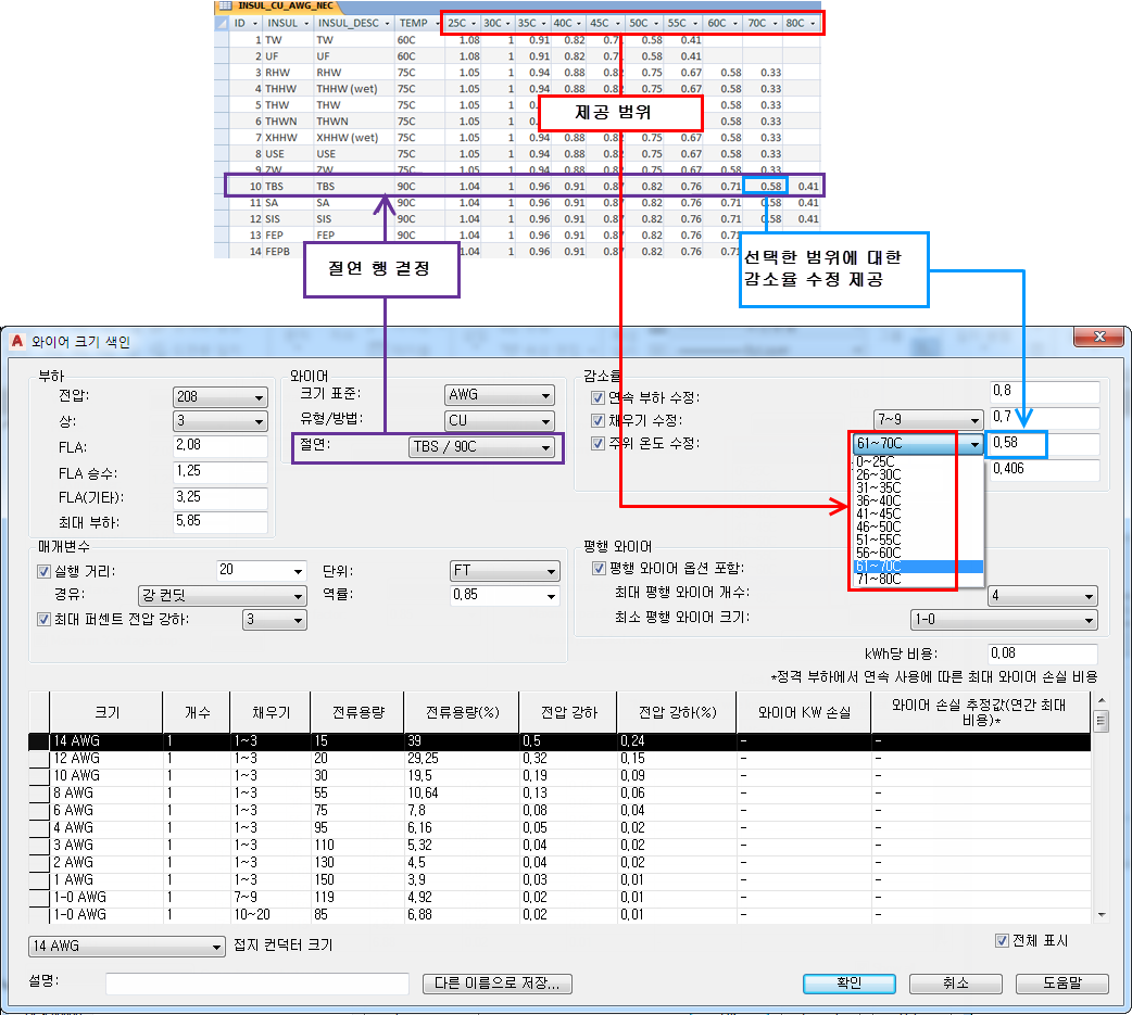

와이어 절연 테이블은 예상되는 최대 주위 온도를 기반으로 와이어 컨덕터 전류용량을 감소할 수 있는 옵션을 제공합니다.
와이어 절연 테이블에는 다음 명명 규칙이 사용됩니다.
예를 들어, INSUL_CU_AWG_NEC라고 명명된 테이블에는 NEC(미국 전기 코드)에 있는 유사한 값, AWG 크기 및 구리에 대한 와이어 절연 정보가 포함되어 있습니다.
이름 |
설명 |
INSUL |
절연 유형 코드입니다. |
INSUL_DESC |
와이어 크기 색인 대화상자에 표시되는 절연 유형 설명입니다. |
TEMP |
절연 유형에 대한 표준 최대 정격 온도입니다. |
25C-80C |
최대 주위 온도에 대한 일련의 와이어 컨덕터 전류용량 감소율 값입니다. 열을 추가하거나 삭제할 수도 있습니다. 예를 들어, 30C가 최소 정격 주위 온도인 경우 25C 열을 제거할 수 있습니다. |

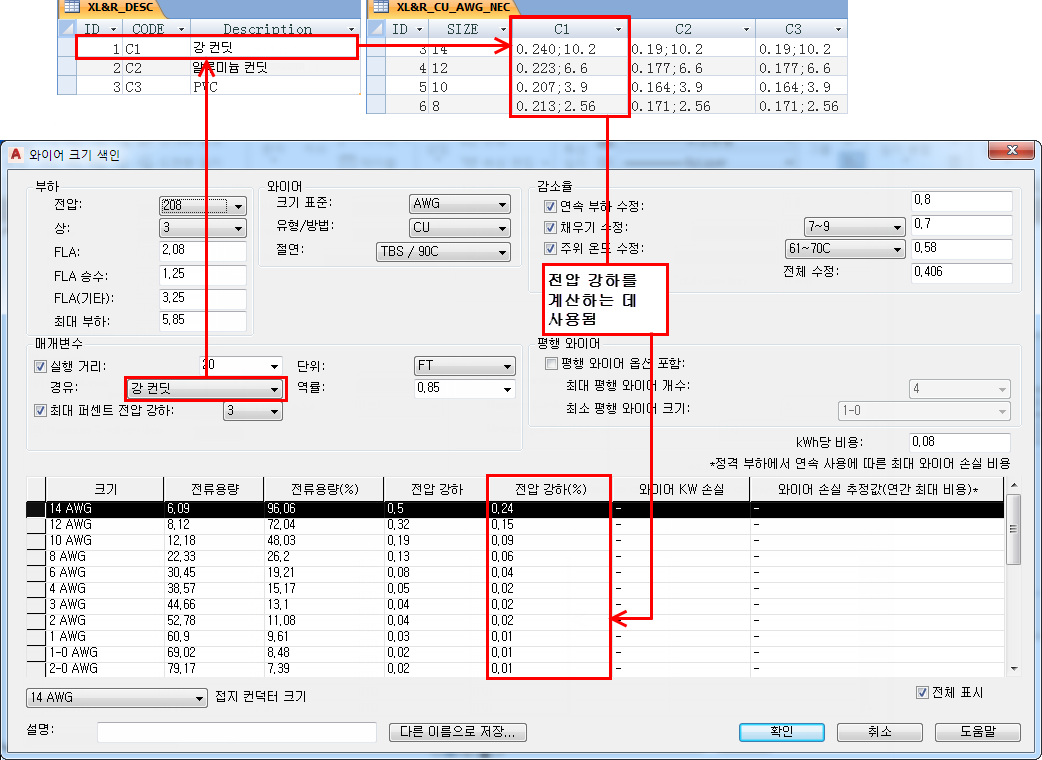

선택적 컨덕터 리액턴스/AC 저항 테이블은 컨딧 유형을 기반으로 와이어 크기에 대한 리액턴스 및 저항 값을 제공합니다. 이러한 값은 실행 거리가 제공될 때 전원 와이어링에서의 전압 강하 비율을 계산하는 데 사용됩니다.
이 기능에 대해 두 가지 테이블 유형, 즉 컨딧 유형 설명 테이블과 리액턴스/저항 데이터 테이블이 있습니다.
컨딧 유형 설명 테이블
설명 테이블 XL&R_DESC에는 컨딧 또는 레이스웨이 유형 선택 리스트에 대해 와이어 크기 색인 대화상자에서 사용되는 레이블이 포함됩니다. 레이블은 데이터 테이블의 열에도 매핑됩니다.
데이터 테이블
컨덕터 리액턴스/AC 저항 데이터 테이블에는 다음 명명 규칙이 사용됩니다.
예를 들어, XL&R_CU_AWG_NEC라고 명명된 테이블에는 NEC(미국 전기 코드)에 있는 유사한 값, AWG 크기 및 구리에 대한 컨덕터 리액턴스/AC 저항 정보가 포함되어 있습니다.
이름 |
설명 |
SIZE |
와이어 크기 코드입니다. |
C1-C3 |
컨딧 유형에 대해 세미콜론으로 구분된 리액턴스 및 저항 값 세트입니다. 첫 번째 요소는 예상 리액턴스이고 두 번째 요소는 AC 저항입니다. 주:
각각에 대한 해당 레이블은 XL&R_DESC 테이블을 참고하십시오. XL&R_DESC 테이블에 추가된 해당 항목과 함께 이 테이블에 추가 컨딧/레이스웨이 유형에 대한 데이터를 추가할 수 있습니다. |

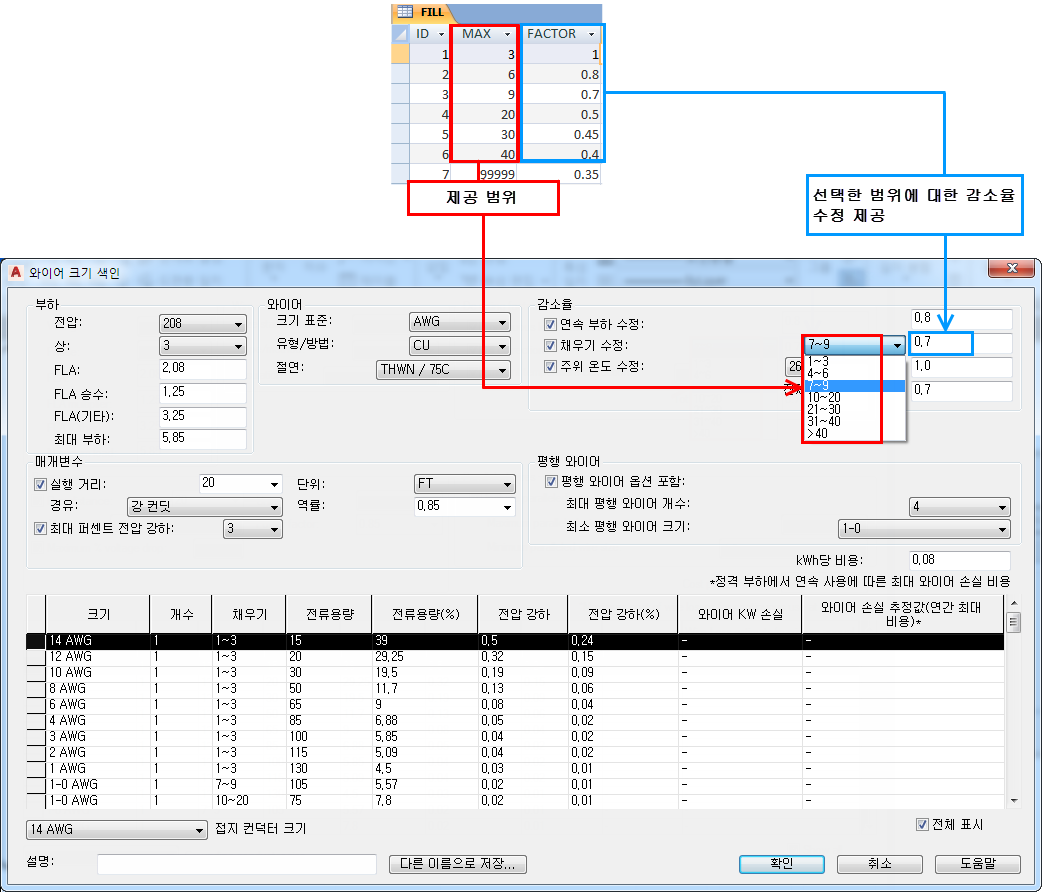

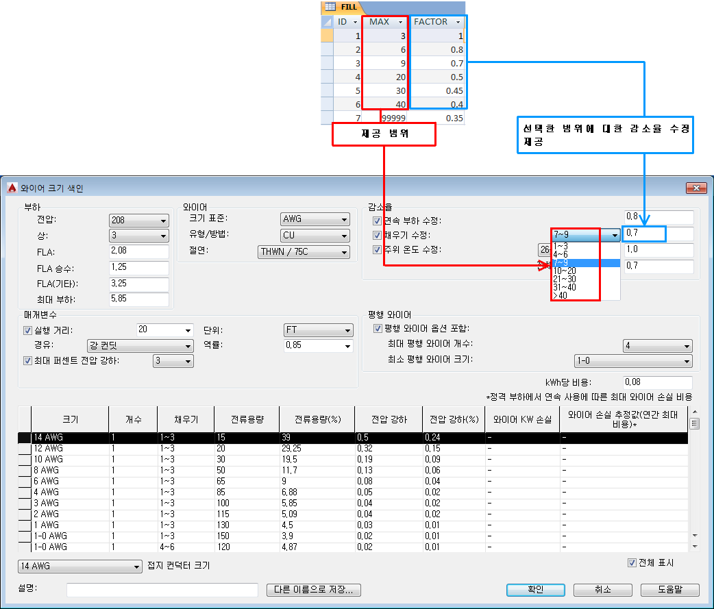

동일한 컨딧, 덕트 또는 레이스웨이에 전류가 흐르는 여러 와이어 컨덕터가 있는 경우 와이어 전류용량을 감소해야 할 수 있습니다. 전류가 흐르는 와이어 컨덕터는 그라운드, 중립 또는 제어 와이어가 아닌 전원 와이어링으로 정의됩니다. 채움 테이블은 최대 전원 와이어 컨덕터 수를 기반으로 감소율을 제공합니다.
FILL 테이블은 다음과 같은 명명 규칙을 따릅니다.
