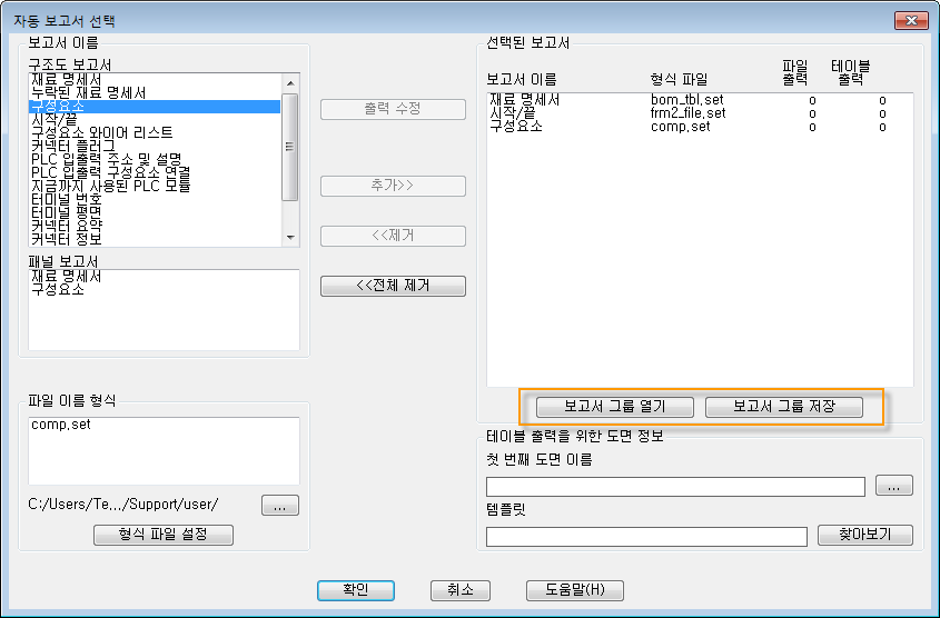

자동 보고서 도구를 사용하면 한 번에 여러 보고서를 실행할 수 있습니다. 각 보고서를 파일에 저장 또는 테이블로 배치하거나 둘 다 수행할 수 있습니다. 찾기
이 도구를 실행하면 각 보고서에 대한 보고서 생성기 대화상자가 표시되지 않으며 사용자 입력이 필요하지 않습니다. 자동 보고서를 사용하려면 형식 파일이 필요합니다. 보고서가 화면에 표시되지 않으므로 형식 파일로 파일 출력, 테이블 출력 또는 둘 다 정의해야 합니다. 형식 파일에서 파일 및 테이블 출력을 정의하려면 형식 파일 설정을 사용합니다. 찾기
같은 보고서 그룹을 자주 실행하는 경우 해당 그룹을 보고서 그룹으로 저장할 수 있습니다. 보고서 그룹을 설정하려면 보고서를 실행하려는 것처럼 모든 형식 파일을 추가하고 보고서 그룹을 저장합니다. 형식 파일에 대한 정보는 확장자가 .rgf인 보고서 그룹 파일에 저장됩니다. 다음에 해당 보고서 그룹을 실행하려면 이전에 저장한 .rgf를 엽니다.
