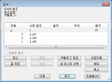

구성요소 트리 뷰 또는 상세 정보 및 연결 창의 구성요소 표현에서 도면의 기호로 이동합니다.
를 클릭합니다. 찾기

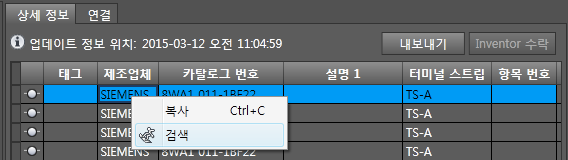

프로젝트 관리자에서 위치 뷰 탭을 클릭합니다.
를 클릭하고 상세 정보 탭을 클릭합니다. 그리드에서 구성요소를 마우스 오른쪽 버튼으로 클릭하고 검색을 선택합니다.
를 클릭하고 연결 탭을 클릭합니다. 행 또는 행 그룹을 선택한 후 마우스 오른쪽 버튼으로 클릭하고 검색을 선택합니다.
도면이 아직 열려 있지 않은 경우 자동으로 열립니다.
