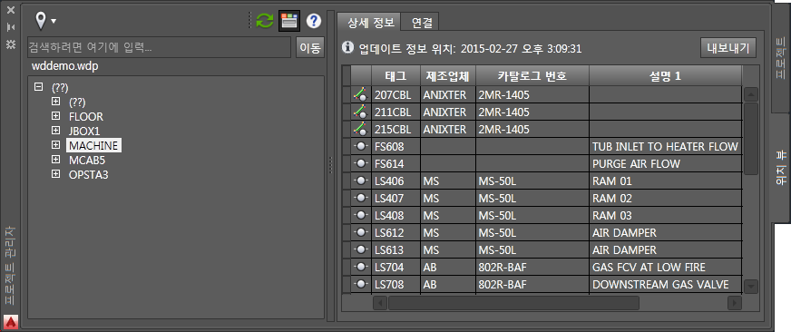

상세 정보 및 연결 창(위치 뷰 탭)
구성요소 상세 정보 및 와이어 시작/끝 정보를 표시합니다.
찾기
 명령 입력:  AEPROJECT
위치 뷰 탭을 선택합니다. 을 클릭합니다.
상세 정보 창
구성요소 상세 정보를 표시합니다.
연결 창
와이어 및 연결 정보를 표시합니다.

사용 가능한 필드 - 상세 정보 창
  • 태그. 장치의 태그 값입니다.
  • 제조업체. 장치의 MFG 값입니다.
  • 카탈로그 번호. 장치의 CAT 값입니다.
  • 설명 1. 장치의 DESC1 값입니다.
  • 터미널 스트립. 터미널의 TAGSTRIP 값입니다.
  • 항목 번호. 장치의 ITEM 값입니다.
  • 조립품 코드. 장치의 ASSYCODE 값입니다.
  • 범주. WDBLKNAM 값, 구성요소 유형 또는 블록 이름에 따른 장치의 카탈로그 테이블입니다.
  • 정격 1. 장치의 RATING1 값입니다.
  • 정격 2. 장치의 RATING2 값입니다.
  • 터미널 번호. 와이어 번호를 사용하는 터미널의 와이어 번호, 다중 레벨 터미널의 터미널 번호 리스트 또는 단일 레벨 터미널의 터미널 번호입니다.
  • 설명 2. 장치의 DESC2 값입니다.
  • 설명 3. 장치의 DESC3 값입니다.
  • 설치. 장치의 INST 값입니다.
  • 위치. 장치의 LOC 값입니다.
사용 가능한 필드 - 연결 창

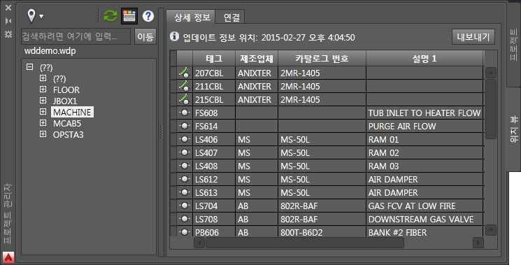

상세 정보 창
다음 속성의 경우 Inventor 수락을 클릭하여 Inventor 구성요소의 값으로 구성요소 값을 자동 업데이트할 수 있습니다.
  • 제조업체
  • 카탈로그 번호
  • 설명 1
  • 설명 2
  • 조립품 코드
  • 범주
  • 터미널 번호
태그, 설치 및 위치와 같은 기타 속성의 경우 값을 수동으로 변경하여 차이점을 해결해야 합니다. 이러한 값은 Inventor 수락 버튼을 클릭해도 AutoCAD Electrical에서 자동으로 수락되지 않습니다.
