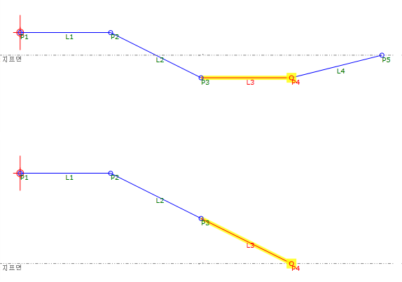

이 지오메트리 요소가 입력 매개변수 설정을 반영하기 위해 사용되는 방식의 예를 확인하려면 다음 샘플 PKT 파일을 여십시오.
Decision Yes No Example.pkt
이 예에서는 DrawShape 입력 매개변수가 예로 설정된 경우 쉐이프를 그립니다.

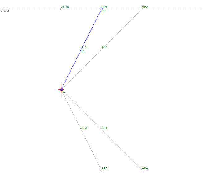

이 지오메트리 요소가 절토 및 성토 조건에 대해 사용되는 방식의 예를 확인하려면 다음 샘플 PKT 파일을 여십시오.
Decision Cut or Fill Example.pkt
이 예에서는 대상 지표면의 표고를 가져오기 위해 보조 점을 사용합니다. AP1 지표면의 Y 값에 상대적인 P3의 Y 값에 따라 지오메트리가 결정됩니다.
일련의 결정을 사용하여 값의 범위를 수용하는 방법의 예를 확인하려면 다음 샘플 PKT 파일을 여십시오.
Decision Range Example.pkt
이 예에서는 P1 및 대상 지표면 사이의 거리를 가져오기 위해 보조 점을 사용합니다. 첫째, 거리에 따라 P1이 절토 또는 성토 조건에 있는지 여부가 결정됩니다. 그런 다음, 성토의 높이 또는 절토의 깊이를 결정하기 위해 절토 및 성토 분기에서 결정이 사용됩니다. 마지막으로, 조건에 지정된 경사도로 P2 및 L1이 그려집니다.
