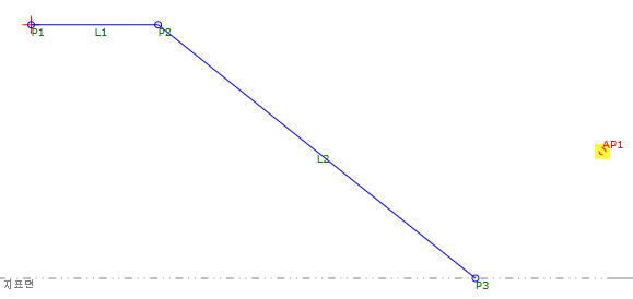

예제
이 지오메트리 요소가 사용되는 방식의 예를 확인하려면 다음 샘플 PKT 파일을 여십시오.
Auxiliary Mark Point Example.pkt
이 예에서 AP1은 보조 표식 점입니다. 증분 X 및 증분 Y 값은 모두 P2에서 대상 지표면까지의 경사인 P3에서 0.5입니다. 지표면 표고가 변경되는 경우 P4는 P3에 상대적인 위치를 유지합니다.
