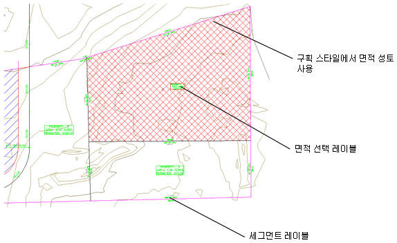

구획 면적과 구획 세그먼트에 대한 별도 레이블 스타일이 있습니다.
구획 화면표시 스타일 및 두 가지 레이블 유형
