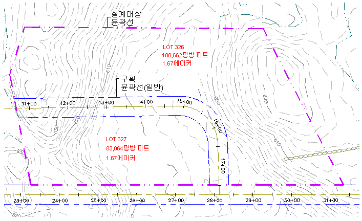

집합 내에서 구획은 떨어져 있거나 붙어 있을 수 있지만 겹칠 수는 없습니다. 두 개의 구획을 겹치려고 하면 겹치는 영역이 세 번째 구획으로 정의됩니다. 마찬가지로 선형이 구획을 횡단할 경우 구획이 두 개의 구획으로 분리됩니다. 다음 그림에서 선형을 추가하기 전에 부지는 온전히 하나의 구획이였습니다.
토지 영역 위에 단지 블록 구획을 놓는 것과 같이 겹친 구획이 필요한 경우 단지 블록 구획을 하나의 부지에 넣고 토지 영역을 다른 부지에 넣을 수 있습니다. 다중 부지는 각각의 위상이 별개이기 때문에 서로 중첩할 수 있습니다. 부지 내의 모든 요소는 위상적으로 연결되어 있지만, 부지 간은 위상적으로 연결되지 않습니다.
주: 선형에서 구획을 변경하는 것을 방지하려면 두 객체가 서로 다른 부지에 있어야 합니다. 선형이 다른 구획 객체와 상호 작용하지 않도록 하려면 부지를 선택하라는 프롬프트가 표시될 때 <없음>을 선택하십시오. 선형 정보를 참고하십시오.
