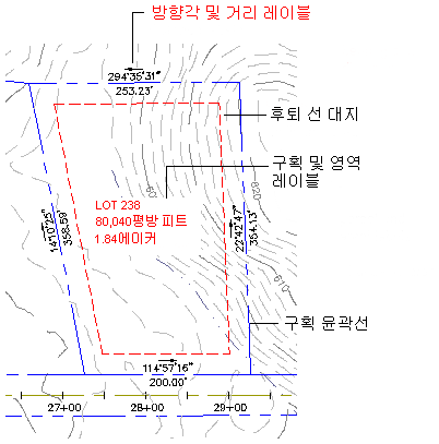

구획 경계는 닫힌 폴리곤입니다. 선 세그먼트가 만나는 지점을 노드라고 합니다. 세그먼트에는 선과 원곡선의 두 가지 유형이 있습니다.
구획마다 구획 전체를 가리키는 면적 레이블이 있습니다. 면적 레이블을 클릭하여 구획을 선택할 수 있습니다. 또한 구획에는 구획에 대한 정보를 표시하는 세그먼트 레이블과 관련 테이블이 있을 수 있습니다. 레이블은 사용자 정의 특성 필드를 포함할 수 있습니다.
각 구획은 해당 세그먼트와 노드 그리고 포함하는 면적에 대한 정보를 보유합니다. 구획 세그먼트를 편집하면 구획 특성이 동적으로 업데이트됩니다. 세그먼트를 삭제하면 한 구획이 다른 구획과 결합될 수 있습니다.

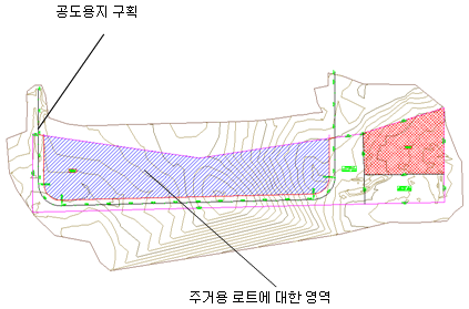

개별 로트로 세분화하기 전의 구획 영역
