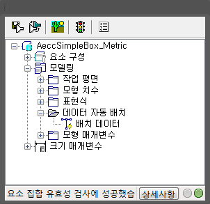

요소 모형 작업을 마치면 도면에서 정확하게 배치될 수 있도록 요소의 배치점을 정의해야 합니다. 요소 브라우저의 데이터 자동 배치 옵션은 배치점 정의 방식을 조정합니다. 이 옵션을 사용하면 배치점 추가에 필요한 명령이 들어 있는 데이터 자동 배치 폴더가 요소 브라우저에 표시됩니다.

배치점은 도면에 요소를 배치할 때 사용되는 삽입점입니다. 모형에서 배치점으로 사용할 점을 지정하기만 하면 됩니다.
