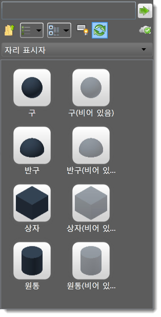

자리 표시자 자산을 사용하면 초기 개념의 배치에 단순한 블록을 배치하여 아직 완성되지 않은 자산을 표현할 수 있습니다. 자산 매개변수는 길이, 폭, 높이 및 반지름으로 한정됩니다. 다른 자산처럼 자산 태그를 추가함으로써 쉽게 식별이 가능합니다.
Factory Design Suite와 함께 솔리드 및 투명 상자, 원통, 구 및 반구가 설치되고 자리 표시자 시스템 자산 폴더에 보관됩니다.
설명자를 보기 위해 자리 표시자 위에 커서를 놓으면 자리 표시자 치수가 표시됩니다. 이러한 치수를 편집하려면 자산을 클릭하고 Factory 특성 검색기를 엽니다. 또한 검색기에서 자산 태그 및 확장 태그 정보를 추가할 수 있습니다.
자산이 완성되면 대치 기능을 사용해 자리 표시자를 최종 자산으로 바꿉니다.
