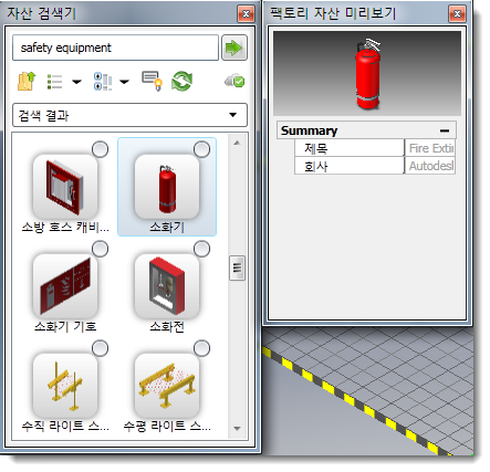

자산 브라우저를 통해 시스템 자산, 사용자 자산 , 클라우드 기반 자산 및 자산 검색 결과에 액세스할 수 있습니다.
액세스:
리본:
팩토리 탭
도구 패널 팔레트
그런 다음 자산 검색기
를 클릭합니다.
자산 브라우저는 다음과 같은 요소로 구성되어 있습니다.
| 검색 | 검색할 자산 이름을 검색 텍스트 상자에 입력합니다. 문자를 입력함에 따라 해당 이름의 자산 리스트가 제공됩니다. 입력한 문자 수가 많을수록 더 정확한 리스트가 표시됩니다. |

| 자산 미리보기 |
자산 브라우저에서 자산을 마우스 오른쪽 버튼으로 클릭한 다음 상황에 맞는 팝업 메뉴에서 미리보기를 클릭하면 자산을 확대된 3D 뷰에서 볼 수 있습니다. 마우스 왼쪽 버튼을 누른 상태로 마우스를 이동하면 미리보기 창에서 자산이 동적으로 회전됩니다. 또한 마우스 휠을 스크롤하여 동적으로 확대 및 축소할 수 있습니다.

| 탐색 | 자산의 현재 폴더가 표시된 창이 열립니다. 하위 폴더를 탐색하여 영국식 단위 및 미터법 버전을 찾습니다. |
| 미리보기 | 자산의 썸네일 이미지를 별도 창에 표시합니다. |
