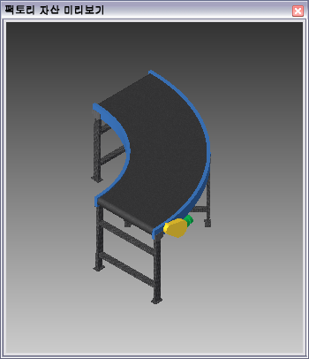

미리보기 옵션은 선택된 자산을 표시하는 별도의 팩토리 자산 미리보기 창을 실행합니다. 팩토리 자산 미리보기 창을 켜거나 끄려면 팩토리 탭 도구 패널 팩토리 자산 미리보기 (팔레트 드롭다운 메뉴)를 클릭합니다.

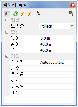

팩토리 특성 브라우저에서 매개변수 값을 수정하는 방법
자산 검색기에서 자산을 배치한 후에는 해당 자산을 선택하고 Factory 특성 검색기에서 사용 가능한 모형 매개변수 또는 기타 매개변수를 변경할 수 있습니다. Factory 특성 검색기는 새 배치가 작성된 경우 자동으로 표시됩니다. 팩토리 특성 브라우저를 켜거나 끄려면 팩토리 탭 도구 패널 팩토리 특성 (팔레트 드롭다운 메뉴)을 클릭합니다.
  1. 팩토리 배치에서 매개변수 값을 변경할 자산을 선택합니다. 여러 자산을 선택하려면 Ctrl 키를 누른 채 선택하면 됩니다. 자산을 선택한 후에는 팩토리 특성 브라우저에 표시된 모든 값을 편집할 수 있습니다. 키 매개변수로 지정된 모형 매개변수(게시된 경우)만 팩토리 특성 브라우저에 나열됩니다. 또한 지정된 일부 iProperty 매개변수도 팩토리 특성 브라우저에 나열됩니다. 이러한 iProperty 매개변수에는 작성자, 제목, 회사, 카탈로그, 키워드 및 주석이 포함됩니다.
  2. 오른쪽 열에서 매개변수 값을 선택하고 새 값을 입력합니다.
  3. 갱신 버튼 을 클릭하여 변경된 값을 복원할 수 있습니다.
  4. 변경을 마무리하고 자산을 업데이트하려면 키보드의 Enter 키를 누르거나 업데이트 버튼 을 클릭합니다. 업데이트 버튼을 사용하면 여러 매개변수 값을 한 번에 업데이트할 수 있습니다.
  5. 팩토리 배치 설계에 있는 같은 자산의 여러 인스턴스에 변경된 매개변수 값을 적용하려면 다른 인스턴스 업데이트 버튼 을 클릭합니다.
  6. 사용자 자산 특성을 변경하려면 을 클릭합니다.

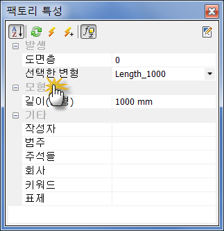

팩토리 특성 브라우저에서 자산 변형 매개변수 값을 수정하는 방법
팩토리 특성 브라우저를 사용하여 배치된 자산 변형의 매개변수 값을 수정할 수 있습니다.
  1. 팩토리 배치에서 수정할 자산 변형을 선택합니다. 여러 자산을 선택하려면 Ctrl 키를 누른 채 선택하면 됩니다. 자산을 선택했으면 선택한 변형 값 필드 내의 아무 곳이나 클릭하여 맨 오른쪽에 있는 드롭다운 화살표를 활성화합니다.
    주: 자산 변형 매개변수 이름은 대부분 그림에 표시된 예와 다릅니다.
  2. 아래쪽 화살표를 클릭하여 사용 가능한 자산 변형 매개변수의 드롭다운 리스트를 표시합니다.
  3. 리스트에서 원하는 매개변수를 선택하고 Enter 키를 누르거나, Factory 특성 검색기 상단의 업데이트 버튼 을 클릭합니다.
  4. 선택한 자산 변형이 새 매개변수 값으로 업데이트됩니다.

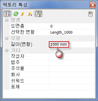

기존 자산 변형 매개변수와 다른 값을 제공하려면 다음을 수행합니다.
  2. 자산을 선택했으면 Factory 특성 검색기 상단의 변형 제어 매개변수 사용 버튼 을 클릭하여 모형 매개변수 변형 이름을 활성화합니다.
  3. 변형 매개변수 이름에 대한 새 값을 입력하고 Enter 키를 누르거나, Factory 특성 검색기 상단의 업데이트 버튼 을 클릭합니다.
  4. 선택한 자산 변형이 새 값으로 업데이트되고 선택한 변형 필드에 *없음*이라는 단어가 표시됩니다.

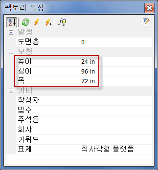

간혹, 형상 모양이 다양한 하나 이상의 피트를 팩토리 바닥에 설정해야 할 수 있습니다. 또한 상승된 슬래브 또는 플랫폼도 필요한 경우가 있습니다. 제품과 함께 제공된 피트 및 플랫폼 시스템 자산을 사용하면 이 두 요구사항을 모두 충족할 수 있습니다.
  1. 시스템 자산 브라우저에서 건축 폴더를 엽니다.
  2. 그런 다음 필요에 따라 피트 또는 플랫폼 폴더를 엽니다.
  3. 옵션 패널의 스냅 유형 드롭다운 메뉴에서 적절한 스냅 대상 유형을 선택합니다.
  4. 피트 배치의 경우 피트 폴더에서 필요한 형상 모양(직사각형, 타원형, 반원형 등)을 선택합니다.
  5. 배치 후 자산의 치수(피트 솔리드 벽 두께 포함)를 수정하려면 팩토리 특성 브라우저에서 해당 매개변수 값을 편집합니다.
주: 피트 또는 플랫폼 자산을 배치하면 팩토리 바닥이 자동으로 솔리드 슬래브로 변환됩니다. 이는 솔리드 바닥 작성 명령과 같은 결과입니다. 또한 위치 조정 명령을 사용하여 피트 위치를 조정한 경우 바닥의 피트 구멍 절단부가 자동으로 업데이트됩니다.
