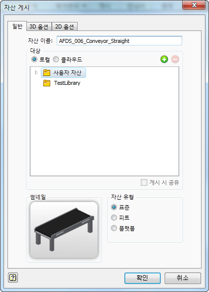

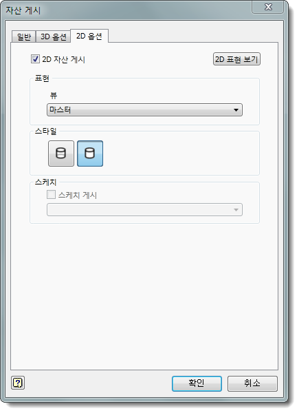

게시 패널
자산 게시
을 클릭합니다.
및 제거

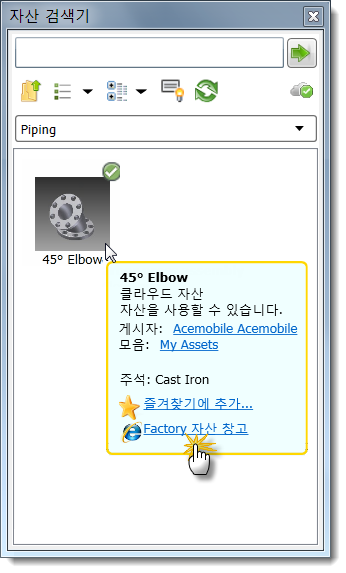

버튼을 사용합니다. 모음을 추가하면 새 폴더가 만들어지는데 이 폴더의 이름은 필요에 따라 폴더 작성 시 지정하거나 나중에 바꿀 수 있습니다. 자산이 클라우드에 게시되고 나면 자산 브라우저에서 해당 자산을 다운로드할 수 있습니다. Factory 자산 창고는 클라우드 기반 자산의 검색기를 통해도 액세스할 수 있습니다.

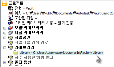

이 환경을 종료합니다. 프로젝트 라이브러리는 자주 사용되는 표준 부품을 포함하는 폴더입니다. 이러한 표준 부품은 참조되고 사용되기는 하지만 프로젝트의 부품으로서 수정되지는 않습니다. 프로젝트 라이브러리는 보통 파스너, O형 링, 고정 클립, 전기 부품 등과 같은 완성된 부품을 포함하고 있습니다. 나만의 팩토리 자산을 만들어서 로컬 컴퓨터의 특별하게 지정된 프로젝트 라이브러리 폴더에 저장하거나 네트워크에 저장하여 다른 사람들과 공유할 수 있습니다.
폴더가 생성되면 프로젝트 편집기를 사용하여 프로젝트 라이브러리의 위치를 지정합니다.
프로젝트가 활성화되면 프로젝트 라이브러리가 라이브러리라는 이름으로 자산 게시 대화상자에 표시됩니다.
이때부터 사용자가 작성하여 게시하는 모든 새 팩토리 자산을 라이브러리 폴더에 직접 추가할 수 있습니다. Inventor 프로젝트에 대한 자세한 내용은 Inventor 도움말을 참고하십시오.
