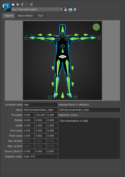

    사용하고 있는 도구 및 설치한 해당 도구의 릴리스에 따라 이 단계는 약간 다른 방식으로 수행할 수 있습니다. 도구에 대한 설명서를 참조하십시오. 모든 도구에서는 다음과 유사한 시각적 인터페이스를 사용합니다.
    캐릭터의 골격에서 뼈를 이 그림에 표시된 다양한 노드에 매핑해야 합니다. 각 노드가 골격에 성공적으로 매핑되면 해당 노드의 표현이 녹색으로 바뀝니다.
    Characterization Tool은 캐릭터 중립 자세의 형상을 자동으로 확인하고 감지되는 오류나 경고를 보고합니다.
