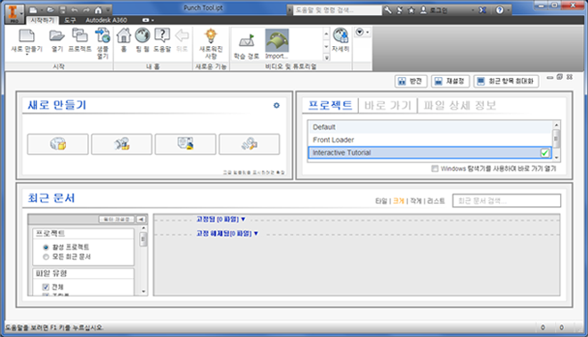

Inventor 초기 화면
Inventor 초기 화면에는 빠르고 간단하게 파일을 관리할 수 있는 여러 가지 새로운 도구가 포함되어 있습니다.
  • 패널 작업공간을 사용자화할 수 있습니다.
    • 핸들을 끌어서 패널의 크기를 조절할 수 있습니다.
    • 반전을 사용하여 패널을 재구성할 수 있습니다.
    • 재설정을 사용하여 기본 배치를 복원할 수 있습니다.
    • 최근 항목 최대화를 사용하여 최근 문서 패널로 공간을 채울 수 있습니다.
  • 새 파일 리스트에 프리젠테이션 파일이 추가되었습니다.
  • 새 파일 패널에서 고급을 클릭하면 모든 파일 템플릿에 액세스할 수 있습니다.
  • 최근 문서에 대한 Vault 상태가 표시됩니다.
  • 프로젝트, 바로 가기 및 파일 상세 정보 탭이 홈에 추가되었습니다.
    • 프로젝트를 클릭하여 활성 프로젝트 파일을 설정할 수 있습니다.
    • 바로 가기를 클릭하여 프로젝트 위치, 파일 및 폴더에 신속하게 액세스할 수 있습니다.
    • 파일 상세 정보를 클릭하면 다양한 파일 정보를 볼 수 있습니다.
  • 새로운 필터 옵션을 사용하여 최근 문서 화면표시에서 원하는 정보를 볼 수 있습니다.
    • 프로젝트 필터를 설정하여 활성 프로젝트의 파일만 또는 모든 최근 문서를 표시할 수 있습니다.
    • 파일 형식 필터를 설정하여 화면표시에서 파일 유형을 추가 또는 제거할 수 있습니다.
    • 정렬 기준 필터는 여러 정렬 옵션을 제공합니다.
    • 수정 날짜 필터를 사용하면 광범위한 날짜로 화면표시를 미세 조정할 수 있습니다.
  • 최근 문서 리스트의 파일 위로 마우스를 이동하여 사용 가능한 작업을 볼 수 있습니다. 예를 들면, 다음과 같습니다.
    • 파일 열기
    • 리스트에서 파일 제거
    • 연결 프로그램 옵션
    • 포함하고 있는 폴더 열기
    • 포함하고 있는 폴더 탐색
    • 파일 상세 정보
    • 고정 해제된 문서 지우기
      팁: 최근 파일 리스트에서 고정 해제된 문서를 지우는 동작은 영구적이며 취소할 수 없습니다. 최근 문서 리스트에 표시하려면 파일을 다시 열어야 합니다.
  • 타일, 큼, 작음, 리스트를 클릭하면 최근 문서 리스트의 화면표시를 변경할 수 있습니다.

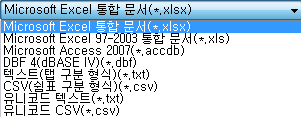

전역 BOM, 부품 리스트 및 리비전 테이블의 형식을 내보내도록 업데이트(Inventor LT에서는 사용할 수 없음)
이제 전역 BOM, 부품 리스트 및 리비전 테이블을 내보내는 데 사용할 수 있는 새 형식 리스트를 드롭다운 메뉴에서 사용할 수 있습니다.
Access, DBF, 텍스트, CSV 및 유니코드를 내보내려면 컴퓨터에 Microsoft Access 데이터베이스 엔진이 설치되어 있어야 합니다. 이 엔진은 Microsoft Office 설치 시 설치됩니다. 64비트 Inventor의 경우 이러한 파일을 내보내려면 64비트 Microsoft Office를 설치합니다. 64비트 Microsoft Office가 설치되어 있지 않은 경우 다음과 같은 오류 메시지가 표시됩니다.

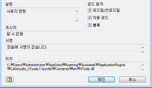

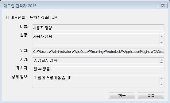

애드인 관리자의 보안 개선 사항(Inventor LT에서는 사용할 수 없음)
Autodesk 제품 이외의 애드인이 로드되면 새 대화상자가 표시됩니다. 애드인 로드를 허용 또는 차단하도록 선택할 수 있습니다. 이 설정은 향후 세션에서 그대로 유지됩니다. 애드인 관리자를 사용하여 허용/차단 설정을 확인 및 변경할 수 있습니다.
애드인 관리자 2016 대화상자에서는 다음과 같은 세 가지 보안 컨트롤을 사용할 수 있습니다.
  • 로드 동작 영역의 허용/차단 확인란. Autodesk, Inc.에서 애드인을 승인하면 이 상자가 선택되고 비활성화됩니다.
  • 서명 텍스트 상자에는 애드인이 서명되었으며 애드인에 유효한 인증서가 있다고 표시됩니다.
  • 게시자 텍스트 상자에는 Autodesk, Inc.에서 해당 애드인을 승인했음이 표시됩니다.

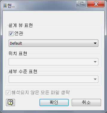

프리젠테이션의 향상된 표현 지원(Inventor LT에서는 사용할 수 없음)
새 표현 대화상자를 사용하여 현재 설계 뷰 및 연관성을 변경합니다. 새 대화상자에 액세스하려면 프리젠테이션의 모형 검색기 내에서 새 분해 노드를 마우스 오른쪽 버튼으로 클릭하고 표현을 선택합니다.

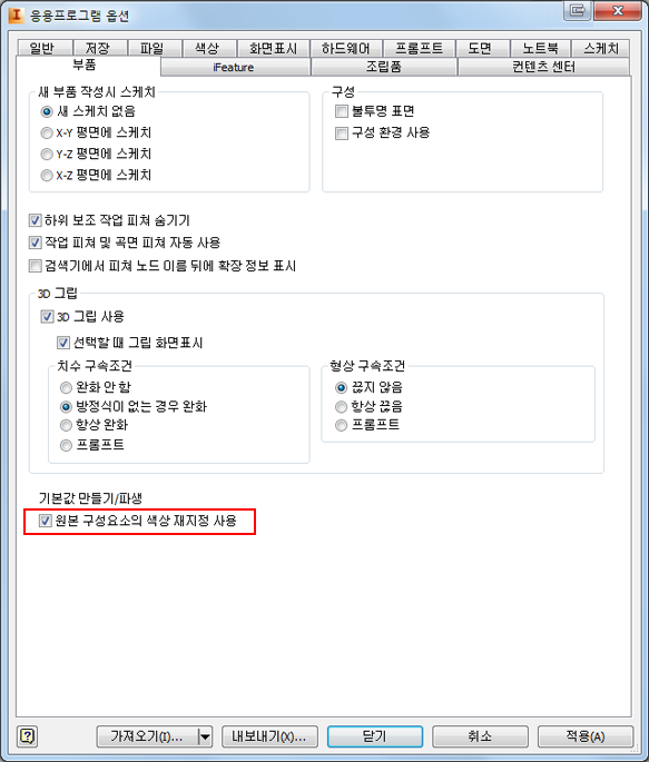

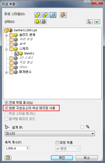

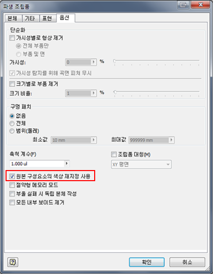

부품 모양 및 본체, 피쳐 또는 면 색상을 파생 부품에서 새 부품으로 푸시할 수 있도록 업데이트
새 옵션인 원본 구성요소의 색상 재지정 사용이 파생 조립품, 파생 부품, 부품 만들기 및 구성요소 만들기 대화상자에서 사용할 수 있습니다. 이 확인란을 선택하면 면에 적용된 부품 모양 및 본체, 피쳐 또는 면 색상 재지정이 파생 부품에서 새 부품으로 푸시됩니다. 이 옵션을 선택하지 않으면 모양은 기본값으로 설정됩니다.
대화상자의 예:
원본 구성요소의 색상 재지정 사용 확인란이 세션 전체에서 기본적으로 선택 또는 선택취소되도록 전역 설정을 지정할 수 있습니다. 이 확인란에는 응용프로그램 옵션 대화상자의 기본값 만들기/파생과 리본의 도구 탭에서 액세스할 수 있습니다.
자세한 내용

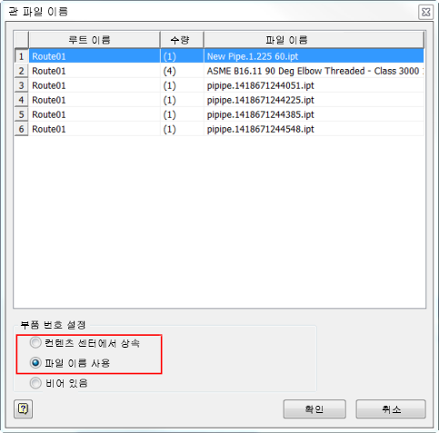

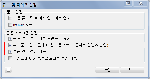

튜브 및 파이프 설정 개선 사항(Inventor LT에서는 사용할 수 없음)
이제 도면 환경 내에서 부속품의 파일 이름을 사용자화하고 부품 번호로 부품 리스트를 채울 수 있습니다. 이전에는 관 항목의 이름만 변경할 수 있었지만 지금은 부속품도 업데이트할 수 있습니다.
튜브 및 파이프 환경 내에서 대화상자 옵션에 대해 업데이트된 사항:
부속품 파일 이름에 대한 프롬프트(사용자로 컨텐츠 삽입): 이 옵션을 선택하면 관 파일 이름 대화상자 내에서 부속품 이름을 사용자화할 수 있습니다.
부품 번호 설정 사용: 도면 환경 내에서 부품 리스트를 부품 번호로 채울 수 있습니다. 부품 번호는 부품 파일 내에 업데이트된 후 부품 리스트를 채웁니다. 또한 이 옵션을 사용하면 관 파일 이름 대화상자의 부품 번호 설정 옵션을 사용할 수 있습니다.
부품 번호 설정: 튜브 및 파이프 설정 대화상자에서 부품 번호 설정 사용 확인란을 선택하여 부품 번호 설정 필드를 사용하도록 지정합니다. 이 대화상자의 새로운 옵션은 다음과 같습니다.
  • 컨텐츠 센터에서 상속: 컨텐츠 센터 라이브러리에서 제공하는 이름을 파일 이름으로 사용합니다.
  • 파일 이름 사용: 파일 이름을 사용자화할 수 있습니다. 따라서 나중에 도면 환경 내에서 정보로 부품 리스트를 채울 수 있습니다.
  • 비어 있음: Inventor 2014에서 사용할 수 있습니다. 이 옵션을 선택하면 파일 이름이 빈 상태로 남아 있게 됩니다.
