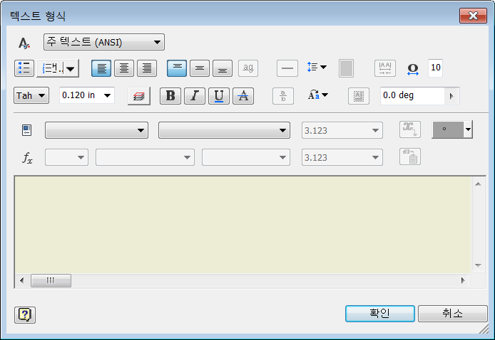

새로 디자인된 텍스트 형식 대화상자
확실하고 쉽게 사용할 수 있도록 텍스트 형식 대화상자를 단순화하고 미세하게 조정했습니다. 대화상자의 크기를 줄여 그래픽 창에서 편집할 수 있는 공간이 더 넓어졌습니다.

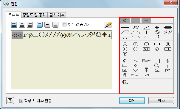

향상된 기호 리스트
새 그래픽 기호가 텍스트 형식 대화상자의 기호 리스트에 추가됩니다.
그래픽 기호는 가장 일반적임, 형상 특성, 재질 제거 수정자, 추가 기호, 일반 및 캐릭터 맵 그룹으로 구성됩니다.

치수 편집 대화상자
기호 드롭다운 리스트가 제거되었고 첫 번째 단계 옵션으로 그래픽 기호로 대체되었습니다.

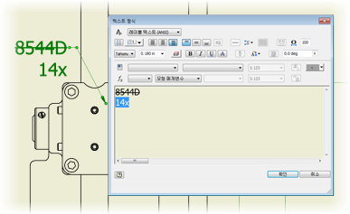

그래픽 창에서 텍스트 미리보기
도면 파일의 텍스트는 텍스트를 작성하거나 편집할 때 그래픽 창에서 동적으로 미리 표시됩니다. 텍스트 형식 대화상자를 닫기 전에 텍스트의 모양을 미세 조정할 수 있습니다.
