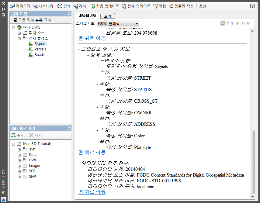

메타데이터를 보려면
  1. 이전에 작성한 ObjectClass.dwg 파일이 열려 있지 않으면 이를 엽니다. 열기도면을 클릭합니다.
  2. 작업 창에서 지도 탐색기 탭을 클릭합니다.
  3. 객체 클래스 항목을 확장합니다.
  4. 객체 클래스 를 마우스 오른쪽 버튼으로 클릭한 다음 메타데이터 보기를 클릭합니다.
  5. 메타데이터 뷰어에서 아래로 스크롤하여 다양한 필드와 데이터를 살펴봅니다.
    분류된 도면의 메타데이터가 자동으로 생성됩니다.
