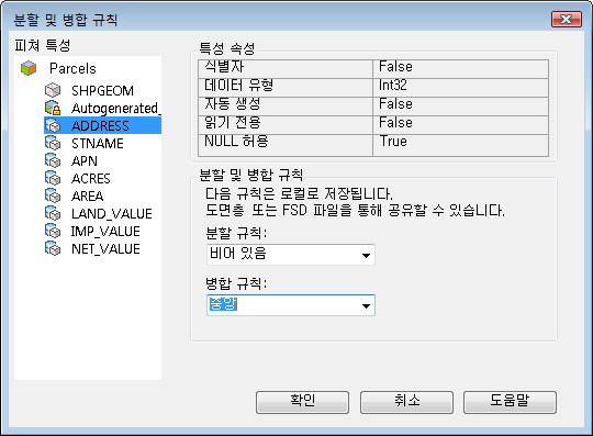

  1. 마지막 연습에서 사용한 데이터 테이블이 열려 있어야 합니다. 그렇지 않으면 작업 창에서 화면표시 관리자로 전환합니다. 구획 도면층을 선택하고 테이블을 클릭합니다.
  2. 윈도우 하단에 있는 데이터 테이블에서 옵션을 클릭하고 분할 및 병합 규칙 설정을 선택합니다.
    분할 또는 병합 작업 후에 특성을 지정하기 위한 규칙을 설정합니다.
    대화상자의 왼쪽에서 피쳐 특성 아래에 구획 피쳐의 각 특성이 나열됩니다. 데이터 저장소에 의해 생성되는 특성인 Geom과 FeatID에 대해서는 규칙을 설정할 수 없습니다. 이 두 특성을 선택하면 데이터 저장소에서 이를 생성하기 위해 사용하는 규칙을 볼 수 있습니다.
  3. 분할 및 병합 규칙 대화상자에서 ADDRESS 특성을 클릭합니다.
  4. 분할 규칙에서 비어있음을 지정합니다.
    이 구획을 분할할 경우, 작성되는 각각의 새 구획에 주소 번호를 지정해야 합니다.
  5. 병합 규칙에서 처음 선택한 항목을 지정합니다.
    여러 구획을 하나로 병합할 경우, 새 구획은 병합을 위해 선택한 첫 번째 구획의 주소 번호를 사용합니다.
