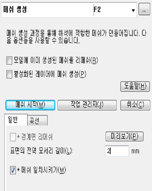

이 단계에는 가져온 CAD 모델에서 Dual Domain 메쉬를 작성합니다.
  1. (메쉬 탭 > 메쉬 패널 > 메쉬 생성)을 클릭하여 메쉬 패널 생성을 표시합니다.
  2. 전역 모서리 길이2(mm)를 입력한 다음 메쉬 시작을 클릭합니다.
  3. 메쉬가 끝나면 시너지 창 하단의 로그를 클릭하여 로그 패널을 닫습니다.

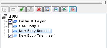

  4. 레이어 패널에서 새 바디 절점 1 레이어를 선택 취소합니다.
