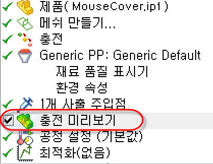

  4. Synergy Window의 왼쪽에 있는 스터디 작업 목록에서 충전 미리보기를 클릭합니다.

  8. 완료되면 충전 미리보기를 선택 취소합니다.
