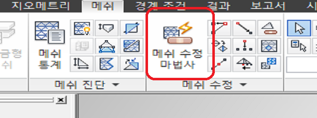

이 단계에는 자동화된 방법을 사용하여 메쉬를 정리합니다.
  1. 메쉬 > 메쉬 수정 > 메쉬 수정 마법사를 클릭하여 마법사의 대화상자를 엽니다.

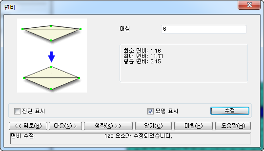

  2. 면비 페이지가 나올 때까지 마법사 페이이지에서 다음을 7번 클릭합니다.
  3. 목표값으로 6을 입력하고 수정을 클릭합니다.
  4. 마침을 클릭하십시오.
