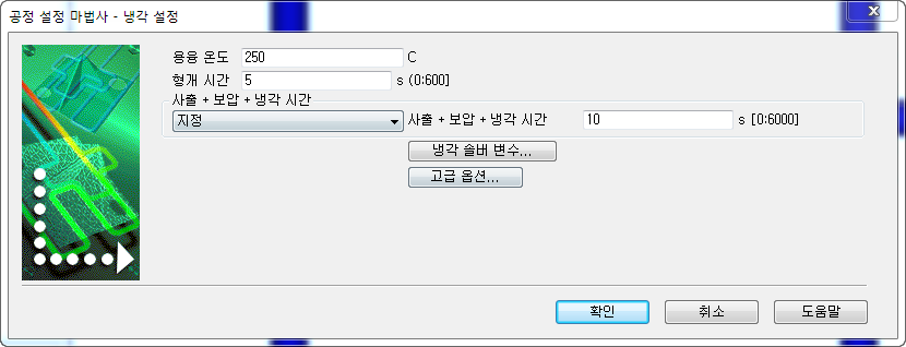

  5. (홈 탭 > 성형 공정 설정 패널 > 공정 설정)을 클릭하십시오.
  6. 용융 온도가 250°C인지 확인하십시오.
  7. 형개 시간이 5초인지 확인하십시오.
  8. 사출 + 보압 + 냉각 시간을 10초로 설정합니다.
  9. 확인을 클릭합니다.
