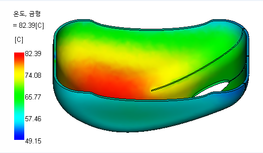

이 자습서에서는 컴퓨터 마우스 커버를 사용하여 4-캐비티 도구에 대한 BEM(Boundary Element Method) 냉각 해석을 설정하고 실행합니다. BEM 냉각 해석에서는 안정 상태 또는 전체 금형 사이클의 평균 온도를 계산합니다. 이 해석을 위해서는 최소한 성형 제품 및 냉각관으로 이루어진 모델이 필요합니다. 이 방법을 사용하면 냉각관 위치를 수정하여 냉각관 위치의 영향을 쉽게 확인할 수 있습니다. 삽입물은 대개 열전도 계수가 높은 여러 재료로 만들어진 도구 영역을 표시하기 위해 만든 것입니다.
