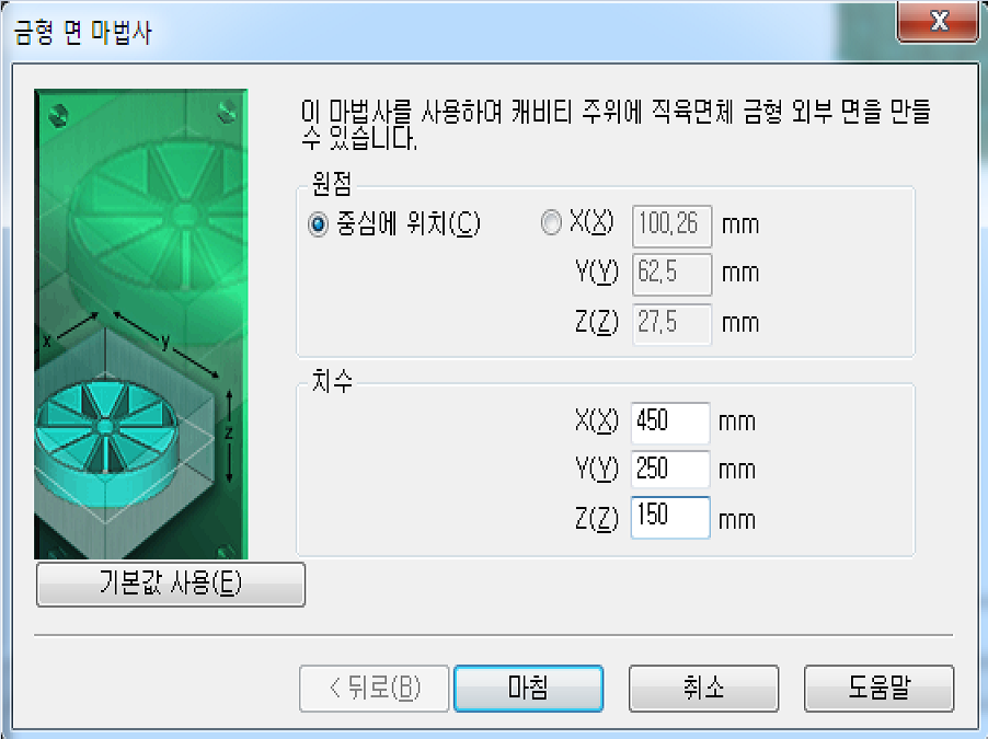

이 작업에서는 금형 면 마법사를 사용하여 금형 경계면을 만듭니다.

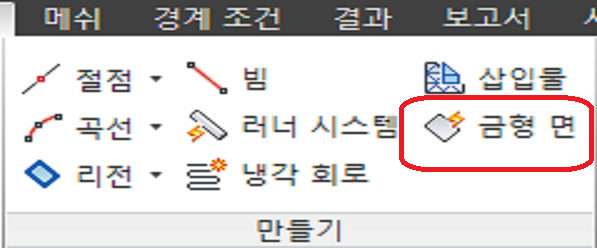

  1. 지오메트리 > 만들기 > 금형 면을 클릭합니다.
  2. X 치수로 450을 입력합니다.
  3. Y 치수로 250을 입력합니다.
  4. Z 치수로 150을 입력합니다.
  5. 마침을 클릭합니다.
