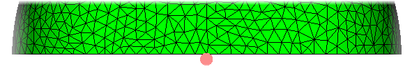

  1. ViewCube의 오른쪽 면을 클릭하여 제품을 90 -90 0으로 회전합니다. 분할선에서 제품의 중심을 볼 수 있도록 확대합니다.
  2. (홈 탭 > 성형 공정 설정 패널 > 사출 주입점)을 클릭하십시오.
  3. 표시된 대로 분할선 중심에서 백엔드의 제품을 클릭합니다.
  4. 마우스 오른쪽 버튼을 클릭하고 사출 주입점 설정 마침을 선택합니다.
