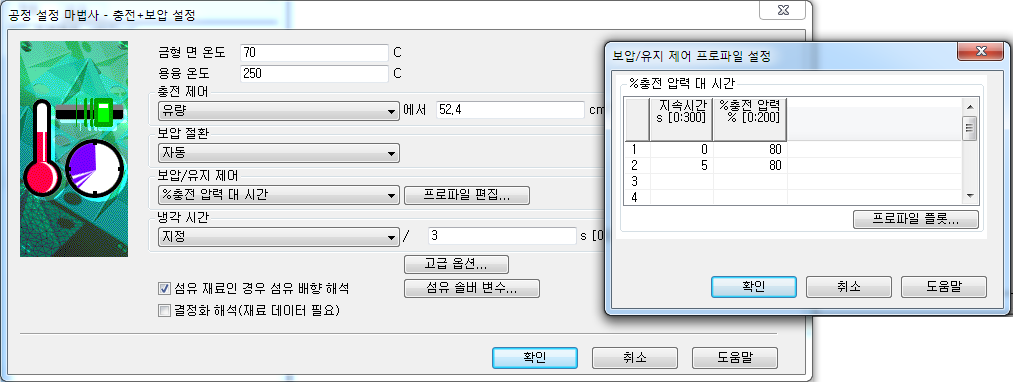

이 작업에서는 입력 공정 설정을 사용하고 해석을 실행합니다.
  1. (홈 탭 > 성형 공정 설정 패널 > 공정 설정)을 클릭하십시오.
  2. 금형 표면 온도가 70°C인지 확인합니다.
  3. 용융 온도가 250°C인지 확인합니다.
  4. 충전 제어의 유량을 52.4cm^3/s로 설정합니다.
  5. 프로파일 편집을 클릭합니다.
  6. 프로파일을 0 - 80%, 5 - 80%로 설정합니다.
  7. 확인을 두 번 클릭합니다.
    공정 설정은 다음 그림처럼 보입니다.
