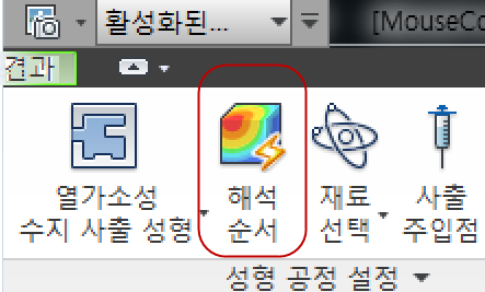

  1. 홈 탭 > 성형 공정 설정 > 해석 순서를 클릭합니다.

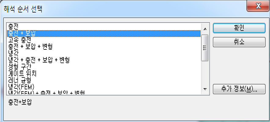

  2. 충전 + 보압을 클릭합니다.
  3. 확인을 클릭하십시오.
