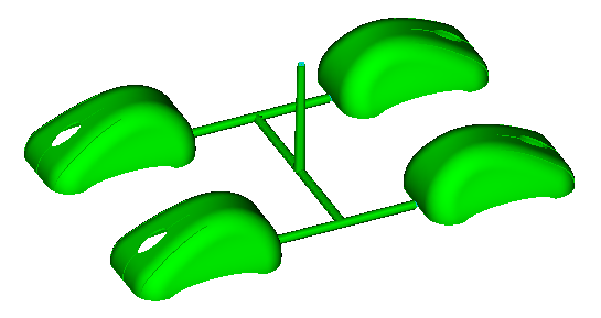

이 자습서에서는 컴퓨터 마우스 커버의 2 캐비티 도구에서 충전 + 보압 해석을 설정하고 실행합니다. 제품 간의 충전 균형, 도구를 충전할 압력, 제품의 수축 및 냉각 시간을 평가합니다. 이 자습서는 충전 해석에 이어 계속됩니다. 이 자습서를 완료하기 위해 충전 해석 자습서를 완료할 필요는 없지만 이 자습서 준비를 위해 해당 단계들을 검토할 필요는 있습니다. 충전 자습서를 검토하려면 여기를 클릭합니다. 이 자습서에서 수행할 작업은 다음과 같습니다.
