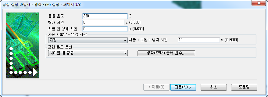

  1. (홈 탭 > 성형 공정 설정 패널 > 공정 설정)을 클릭하십시오.
  2. 용융 온도가 250°C인지 확인합니다.
  3. 형개 시간이 5초인지 확인합니다.
  4. 사출 전 형폐 시간이 0초인지 확인하십시오.
  5. 사출 + 보압 + 냉각 시간을 10초로 설정합니다.
  6. 금형 온도 옵션이 사이클 내 평균으로 설정되어 있는지 확인합니다.

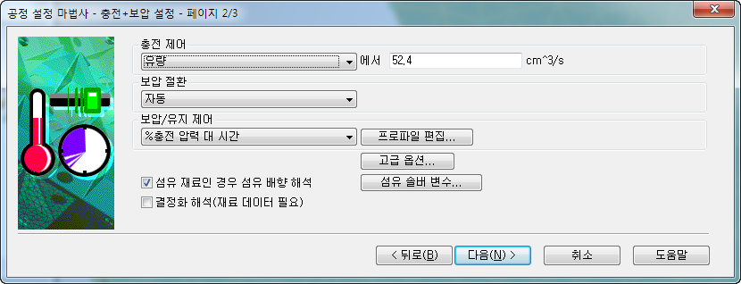

  7. 다음을 클릭합니다.
  8. 충전 제어의 유량이 52.4cm^3/s인지 확인합니다.
  9. 보압/유지 제어가 %충전 압력 대 시간인지 확인합니다.
  10. 프로파일 편집을 클릭하고 프로파일이 0 - 80, 5 - 80인지 확인한 다음 확인을 클릭합니다.
  11. 다음을 클릭하십시오.

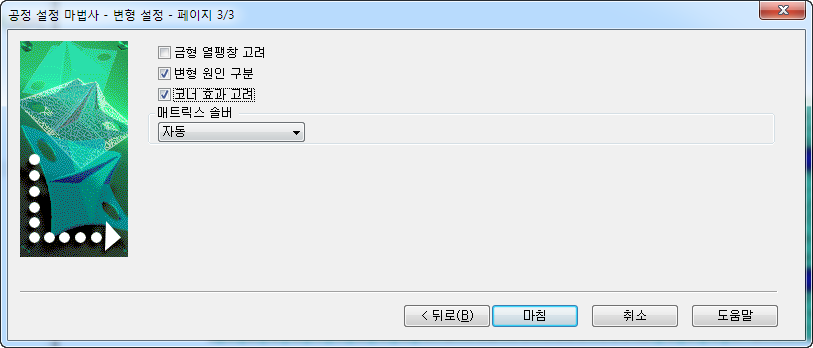

  12. 변형 원인 구분을 확인 표시합니다.
  13. 코너 효과 고려를 확인 표시합니다.
  14. 마침을 클릭하십시오.
