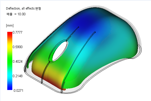

이 자습서에서는 컴퓨터 마우스 커버의 2 캐비티 도구에서 변형 해석을 설정하고 실행합니다. 스터디는 기본적으로 제공됩니다. 해석 순서에는 냉각, 충전 및 보압이 포함됩니다. 전체 순서를 설정하고 실행합니다.
이 자습서는 다른 자습서에 이어 계속됩니다. 이 자습서를 완료하기 위해 다른 자습서를 완료해야 하는 것은 아니지만 해당 단계를 검토해야 합니다. 이전 자습서를 검토하려면 여기를 클릭하십시오. 이 자습서에서 수행할 작업은 다음과 같습니다.
프로젝트 만들기
스터디 가져오기
해석 순서 설정
재료 선택
공정 설정 입력 및 해석 실행
결과 검토
