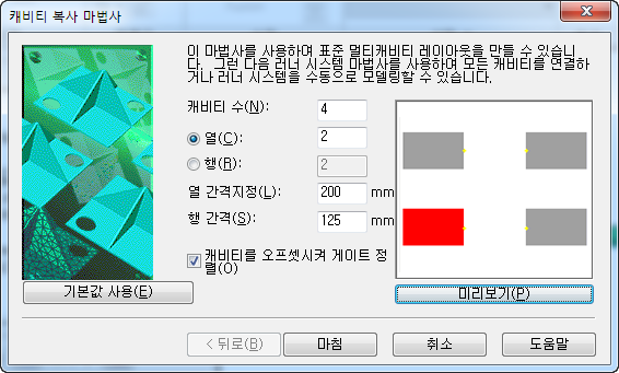

이 작업에서는 캐비티 복사 마법사를 사용하여 4-캐비티 도구를 만들 수 있습니다.
  1. 형상
    (지오메트리 탭 > 수정 패널 > 캐비티 복제)을 클릭합니다.
  2. 캐비티 수로 4를 입력합니다.
  3. 열 수로 (2)를 입력합니다.
  4. 열 간격으로 200을 입력합니다.
  5. 행 간격으로 125를 입력합니다.
  6. 미리보기를 클릭하십시오.
  7. 마침을 클릭하십시오.

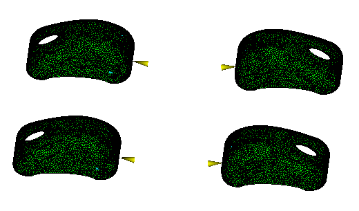

이 스터디는 다음 그림처럼 보입니다.
