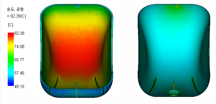

금형 온도 결과 검토
이 작업에서는 온도, 금형 결과를 해석합니다.
  1. 모든 결과를 선택 취소해 끕니다.
  2. 두 냉각관 레이어를 선택 취소합니다.
  3. 온도, 금형 결과를 클릭합니다.
    이 결과는 금형 면 또는 플라스틱/금속 인터페이스의 사이클 평균 금형 온도를 나타냅니다. 여기에서 사용된 ABS와 같은 비결정성 재료의 온도 변동은 목표 온도에서 +/- 10°C 내에 드는 것이 가장 좋습니다. 이 경우에는 목표 온도가 70°C입니다. 이 제품의 범위는 이 범위를 상당히 벗어나 있습니다. 제품에서 대부분의 영역, 특히 캐비티측이 너무 차갑습니다. 또한 코어측이 캐비티측보다 너무 뜨겁습니다. 이 온도 분포는 제품 변형을 가져올 수 있습니다.
