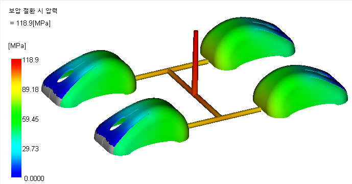

  1. 스터디 작업 목록에서 보압 절환 시 압력을 클릭합니다.
  2. 재생을 클릭합니다.
  3. 필요에 따라 회전, 이동 및 확대/축소하여 압력 결과를 확인합니다.
    보압 절환 시 압력은 사출기 용량의 75% 이하일 때가 가장 좋습니다. 용량이 140MPa(~20,000psi)인 일반적인 사출기의 경우 100MPa(~14,500psi) 이하의 압력이 수용 가능한 압력입니다.

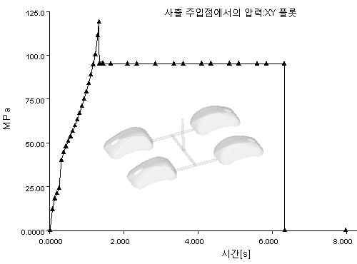

  4. 사출 주입점에서의 압력:XY 플롯을 클릭합니다.
    여기에서 압력이 어떻게 높아지고, 보압 단계 동안 어떻게 20% 낮아지는지 볼 수 있습니다.
