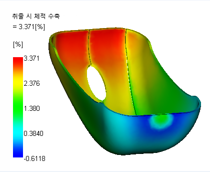

체적 수축 결과 검토
이 작업에서는 체적 수축 결과를 해석합니다.
  1. 제품 레이어를 제외한 모든 레이어를 끕니다.
  2. 스터디 작업 목록에서 취출 시 체적 수축을 클릭합니다.
  3. 필요에 따라 회전, 이동 및 확대/축소하여 체적 수축 결과를 확인하십시오.
    이 재료의 체적 수축은 1%에서 3%일 때 가장 좋습니다. 충전 종료 시에는 약간 높고, 게이트 근처의 영역은 음수인데, 이는 상당한 과보압이 있다는 의미입니다.
