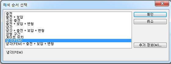

해석 순서 설정
이 작업에서는 해석 순서를 냉각(FEM)으로 설정합니다. 이 순서를 전송해야 금형을 생성할 수 있습니다.
  1. (홈 탭 > 성형 공정 설정 패널 > 해석 순서)을 클릭합니다.
  2. 냉각(FEM)을 클릭합니다.
    주: 해석 순서가 보이지 않으면 추가 정보를 클릭하여 성형 공정에 사용할 수 있는 모든 항목을 표시합니다.
  3. 확인을 클릭하십시오.
