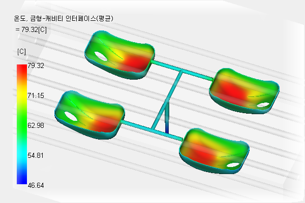

이 자습서에서는 컴퓨터 마우스 커버를 사용하여 4-캐비티 도구에 대한 FEM(유한 요소법) 냉각 해석을 설정하고 실행합니다. FEM 냉각 해석에서는 안정 상태 및 천이 금형 온도를 둘 다 계산합니다. 안정 상태는 평균 금형 온도입니다. 천이의 경우 금형 온도는 시간에 따라 변합니다. 이 자습서에서는 안정 상태 해석을 실행합니다. 메쉬 제품 모델이 제공됩니다. Synergy에서 냉각관 및 금형을 만듭니다.
