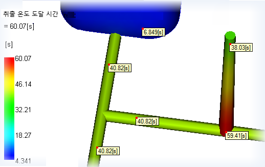

이 작업에서는 취출 온도 도달 시간(일반적으로 냉각 시간이라고 함) 결과를 해석합니다.
  1. 스터디 작업 목록에서 취출 온도 도달 시간을 클릭하십시오.
  2. 제품이 고화되는 시간 범위를 기록합니다.
  3. 러너 시스템 레이어를 켭니다.
  4. 러너가 고화되는 시간 범위를 기록합니다.
  5. (결과 탭 > 조사 패널 > 조사)을 클릭합니다. Ctrl 키를 누른 채로 러너 시스템 및 제품에서 여러 위치를 클릭합니다.
제품은 9초 안에 고화되지만 스프루 기준은 약 60초, 러너는 약 40초가 걸립니다. 샷이 취출될 수 있도록 러너를 냉각시켜 사이클 타임을 제어합니다.
