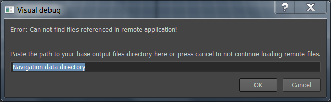

게임에 Navigation Lab을 연결합니다.
Navigation Lab의 3D 보기에 NavMesh가 곧바로 나타나지 않습니다. 이것은 정상적인 현상입니다. 네트워크에서 잠재적으로 대량의 데이터를 전송하는 것을 방지하기 위해 NavData가 게임에서 시각적 디버거로 전송되지 않습니다. 그러나 상황에 맞게 게임에서 전송한 디버깅 데이터를 보려면 디버깅 시 NavData 및 형상을 로드하는 것이 매우 유용할 수 있습니다.
따라서 Navigation Lab에서 게임으로 로드한 NavData 파일을 포함하는 경로를 제공하라는 메시지를 표시합니다.

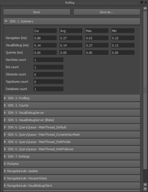

NavData가 게임에 제대로 로드되었는지 확인하려면 Profiling 패널을 엽니다. Summary 그룹에서 NavData count 값이 0보다 커야 합니다. 위의 코드 예에서 본 것처럼 DefaultFileLoader를 사용하여 NavData를 메모리로 로드한 경우 Memory Footprint 값도 데이터의 크기를 포함하게 됩니다.
