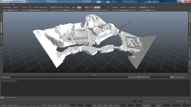

  2. Navigation Lab을 시작합니다.
  3. .obj 파일을 Navigation Lab의 3D 보기로 드래그 앤 드롭합니다.

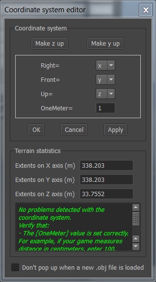

    게임에 사용되는 좌표계를 설정할 수 있는 대화상자가 표시됩니다. 게임의 좌표계에서 Up, Right 및 Front 좌표에 대해 사용되는 축을 나타냅니다. 또한 OneMeter 컨트롤을 사용하여 최대 1미터를 추가하는 게임에 측정 단위 수를 설정합니다. 이는 지세가 측정되는 배율을 제어합니다.
    Navigation Lab이 좌표계 설정에서 가능한 오류를 탐지하는 경우 편집기 창에 나열합니다.
  4. 지세는 올바른 방향으로 나타나야 합니다. 방향이 올바르지 않은 경우 필요에 따라 좌표계를 조정합니다. 지세가 올바르게 보이는 경우 Coordinate System Editor를 닫습니다.

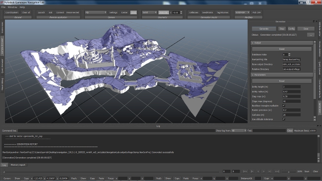

  5. 주 Navigation Lab 창의 오른쪽에 있는 Generation 패널을 엽니다.
    • Output 섹션에서 출력 파일을 만들려는 위치를 설정합니다.
      NavGenProj File 설정은 생성을 기록하기 위해 Navigation Lab이 만드는 프로젝트 파일의 위치를 결정합니다. 언제든지 이 .NavGenProj 파일을 다시 열어 종료한 위치를 선택할 수 있습니다.
      Base output directory를 모든 NavData 출력 파일을 만들려는 절대 경로로 설정합니다. 게임에 대한 데이터를 생성할 때마다 이 값을 동일하게 유지합니다.
      이 레벨에 대해 NavData를 만들려는 기본 출력 디렉토리 아래의 경로로 Relative Directory를 설정합니다. 이 상대 디렉토리는 출력 NavData에 저장되며 게임에서 현재 로드된 레벨에 대해 시각적 디버깅이 자동으로 데이터를 검색하는 경우 사용할 수 있습니다.
    • 또한 Parameters 섹션에서, 게임에서 이 NavData를 사용하는 캐릭터의 치수와 일치하도록 Entity heightEntity radius 값을 설정합니다.
    이 창의 다른 설정은 지금은 별로 중요하지 않지만 나중에라도 언제든지 되돌아갈 수 있습니다.
  6. Generate를 클릭합니다. Navigation Lab은 지세에 대해 NavMesh를 생성하고 생성이 완료되면 3D 보기에 표시합니다.
    생성 프로세스에 대한 통계가 Log 패널에 표시됩니다.
    선택한 지세에 따라 게임에서 캐릭터가 이동하지 않기를 원하는 위치(예: 지붕 꼭대기, 나무 꼭대기, 벽의 맨 위)에서 생성된 NavMesh를 볼 수 있습니다. 지금은 문제가 되지 않지만 결국에는 여러 가지 가능한 방법을 사용하여 원하지 않는 영역을 제외시키고자 할 것입니다. 이동 가능한 영역 식별을(를) 참조하십시오.
    참고: 생성 프로세스가 실패하거나 오래 걸리는 경우 지세에 대한 좌표계 매핑을 설정할 때 OneMeter 컨트롤에서 지세의 배율을 잘못 구성한 것일 수 있습니다. 더 큰 OneMeter 값을 사용하여 다시 시도하십시오.
