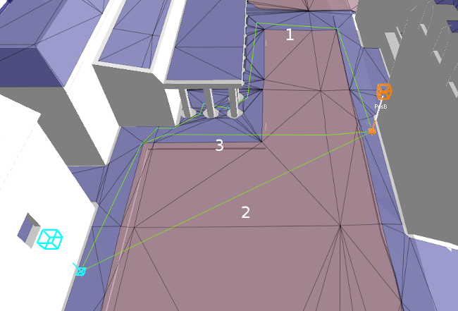

예를 들어 다음 이미지에서는 거리에서 가능한 세 가지 경로를 보여줍니다.
  1. 경로 번호 1에서는 보라색 NavTag를 가로질러 이동하기가 금지됩니다. 따라서 경로가 횡단 보도에서 거리를 교차하도록 강제합니다.
  2. 경로 번호 2에서는 보라색 NavTag가 이동 가능으로 간주되며 태그가 지정되지 않은 영역을 통과하여 이동하는 것과 비용이 동일합니다. 따라서 시작부터 대상까지의 직접 경로가 허용됩니다.
  3. 경로 번호 3에서는 보라색 NavTag가 이동 가능으로 간주되지만 가로지르는 비용이 태그가 지정되지 않은 파란색 영역보다 2배 높습니다. 따라서 최종 경로에서 영역 통과를 최소화하도록 합니다. 거리에서 가장 넓은 부분을 교차하는 대신 경로는 횡단 보도 사용과 비교하여 지름길을 나타내는 더 좁은 교차 지점을 찾습니다.

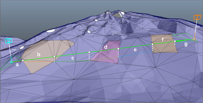

각 경로 세그먼트의 비용은 AStarQuery 또는 경로 따르기 시스템에 의해 내부적으로 실행되어 경로에 장애물이 없는지 테스트하는 RayCanGoQuery에 의해 개별적으로 계산됩니다. RayCanGoQuery에서 테스트한 선 세그먼트가 NavTag 경계를 교차할 때마다 쿼리는 해당 경계 점을 수직으로 선 세그먼트에 투영합니다. 그런 다음 선 세그먼트를 따르는 각 하위 세그먼트의 거리에 해당 NavTag에 할당된 비용 승수를 곱합니다.
예를 들어 다음 시나리오에서 RayCanGoQuery가 테스트한 선 세그먼트는 NavMesh의 삼각형을 통해 전파되므로 여러 개의 다른 NavTag를 교차합니다.
총 비용은 다음과 같이 계산됩니다.
                        ( Distance(a) * CostMultiplier(blue) )
                    +   ( Distance(b) * CostMultiplier(grey) )
                    +   ( Distance(c) * CostMultiplier(blue) )
                    + ( Distance(d) * CostMultiplier(purple) )
                    +   ( Distance(e) * CostMultiplier(blue) )
                    +   ( Distance(f) * CostMultiplier(grey) )
                    +   ( Distance(g) * CostMultiplier(blue) )
전체 경로의 비용을 결정할 때 이런 방식으로 경로의 각 세그먼트가 테스트되며 총 비용은 모든 세그먼트 비용의 합계입니다.
