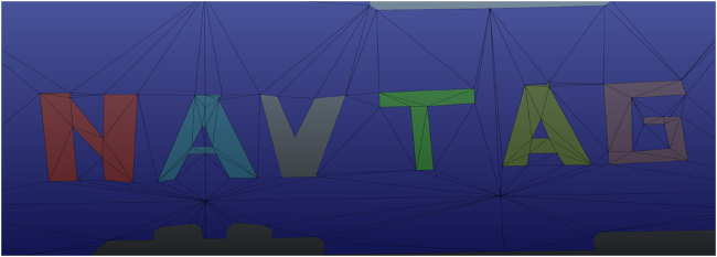

예를 들어 다음 이미지는 여러 가지 다른 유형의 NavTag로 설정된 지세를 나타냅니다.

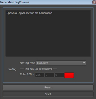

NavTag를 배타적으로 설정하는 경우 해당 색상이 다음 그림에 표시된 대로 빨간색으로 자동 설정됩니다.

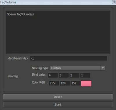

주:생성 TagVolume 또는 런타임 TagVolume에 대해 NavTag를 지정하는 방법이 다음 그림에 표시된 대로 변경되었습니다. 또한 패널의 NavTag 표시가 NavTag 색상을 지원하기 위해 변경되었습니다.

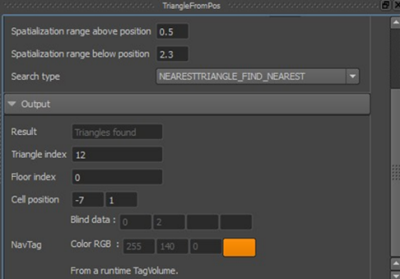

또한 런타임 TagVolume의 기본 색상은 다음 그림에 표시된 대로 짙은 주황색입니다.

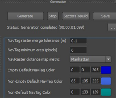

Navigation Lab의 Advanced Parameters 패널에서 이러한 색상을 수정할 수 있습니다. 다음 그림을 참조하십시오.

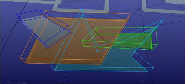

예를 들어 다음 이미지에서 독점 볼륨이 오렌지색 볼륨보다 낮으며 오렌지색 볼륨은 녹색 볼륨보다 낮고 녹색 볼륨은 밝은 파란색 볼륨보다 낮습니다.
