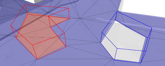

예를 들어 오른쪽의 TagVolume은 배타적으로 플래그가 지정되었습니다. 왼쪽의 TagVolume은 사용자 정의 데이터로 NavMesh에 대한 태그를 지정했습니다. 기본적으로 여전히 보행 가능하지만 경로를 따르는 동안 NavTag를 탐지하여 응답할 수 있습니다.

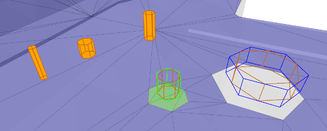

예를 들어 왼쪽의 오렌지색 원통은 이동하므로 동적 회피에서만 고려됩니다. 다른 원통은 정지되어 있으므로 NavMesh에 통합됩니다. 회색 영역의 원통에는 배타적으로 설정된 NavTag가 있고, 녹색 영역의 원통에는 사용자 정의 데이터 값이 있는 NavTag가 있습니다.

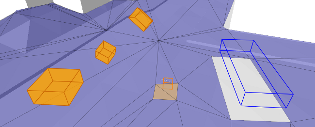

예를 들어 왼쪽의 오렌지색 상자는 이동하고 자유롭게 회전하므로 동적 회피에서만 고려됩니다. 다른 상자는 정지되어 있으므로 NavMesh에 통합됩니다. 회색 영역의 상자에는 배타적으로 설정된 NavTag가 있고, 갈색 영역의 상자에는 사용자 정의 데이터 값이 있는 NavTag가 있습니다.
