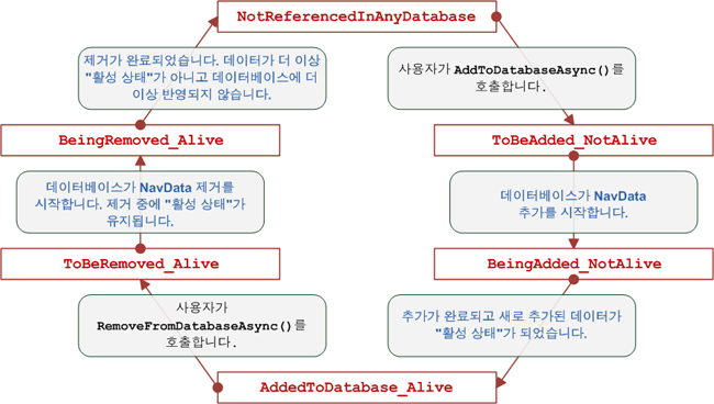

Database는 데이터 추가 및 제거 프로세스 추적과 관련된 모든 복잡한 요인을 관리합니다. 그러나 봇 및 쿼리가 Database에서 최신 NavData 세트 변경 사항을 사용하는지 알 수 있도록 요청 상태를 추적하는 것이 유용할 수 있습니다. 각 NavData 오브젝트는 NavData::m_databaseStatus를 통해 액세스할 수 있는 자체 상태 값을 유지하며 이를 통해 할당된 Database에서 해당 NavData의 현재 상태를 나타냅니다.
다음 이미지는 추가 및 제거 요청에 대한 응답에서 이러한 상태 값이 설정되는 방법을 요약한 것입니다. 상태 값은 빨간색으로, 사용자가 시작한 동작은 검은색으로, 내부 동작은 파란색으로 표시됩니다.
