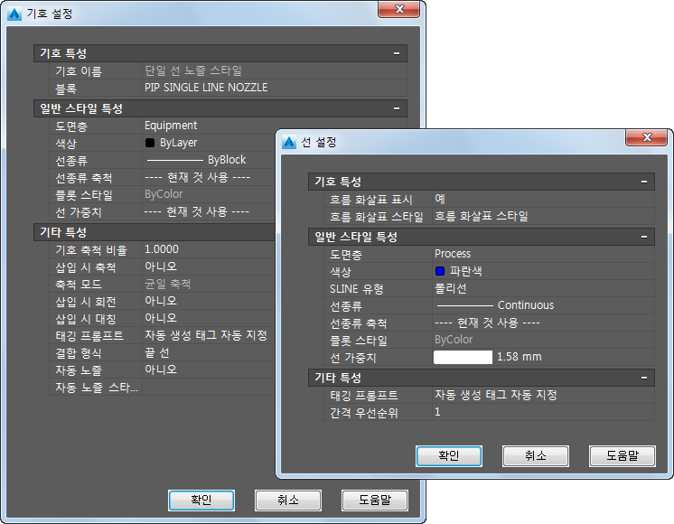

구성요소 및 선의 클래스 정의에는 두 가지 유형의 설정 및 특성(그래픽 및 비그래픽)이 포함됩니다. 그래픽 설정 및 특성은 구성요소 또는 선이 P&ID 도면에 표시되는 방법을 제어합니다.
비그래픽 특성은 하나의 구성요소 또는 선을 다른 구성요소 또는 선과 구분합니다.
- 구성요소의 경우 구성요소의 삽입 동작을 제어하는 기호 및 설정을 지정할 수 있습니다.
- 선의 경우 흐름 화살표가 파이프를 통과하는 흐름 방향을 나타내는지 여부를 지정할 수 있습니다.
구성요소와 선 모두, 도면층, 색상, 스키매틱 선종류, 선종류 및 선가중치와 같은 일반적인 그래픽 특성에 대한 클래스 정의를 작성할 수 있습니다.
또한 구성요소와 선 모두, 태깅 프롬프트를 설정할 수 있습니다.
