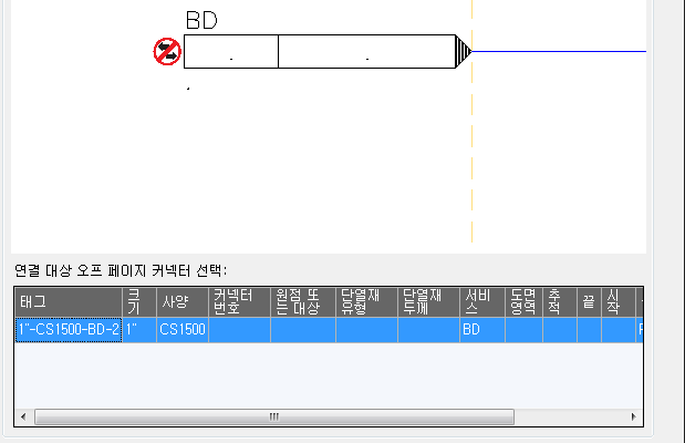

이제 OPC 연결을 보다 쉽고 안정적으로 설정할 수 있습니다.
이제 OPC를 연결할 때 연결할 수 있는 선만 리스트에 표시됩니다. 연결할 수 없거나 지정되지 않은 선은 더 이상 표시되지 않습니다.
지정되지 않은 선에 더 이상 연결할 수 없습니다. 따라서 다른 도면에서 실수로 선 태그가 수정되는 것이 방지됩니다.
자세한 내용은 연결 작성 대화상자를 참조하십시오.

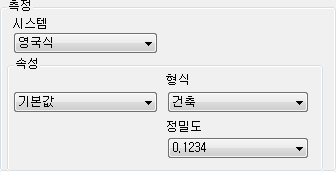

이제 ISO 문자 및 제목 블록 속성의 형식을 지정할 수 있습니다. 이전에는 isoconfig.xml을 편집해야 했습니다.
혼합 미터법 프로젝트에서 영국식 또는 미터법 값과 주석 및 BOM 문자의 형식을 지정할 수 있습니다.

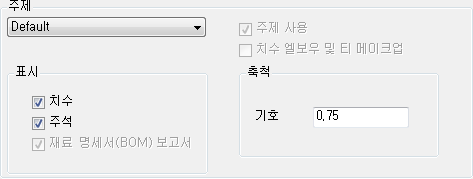

이제 프로젝트 설정에서 ISO 주제마다 다른 ISO 기호 축척을 지정할 수 있습니다.

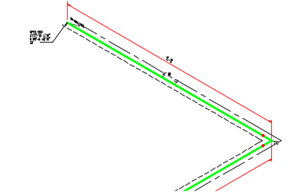

이제 단열재에 대한 간격띄우기 선을 표시할 수 있습니다.

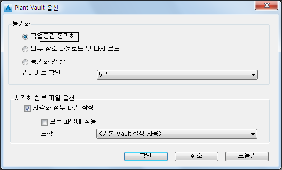

새로운 Vault 옵션 대화상자가 추가되었습니다. Autodesk Vault Client가 새로운 관리 창으로 이동되었습니다.
Vault로 동기화 및 Vault에서 갱신에 더 이상 확인이 필요하지 않습니다. 또한 동기화에서 이제 오류 또는 경고가 있는 경우에만 결과 대화상자가 표시됩니다.
새로운 동기화 풍선에서 작동하는 이 새 동작은 Vault 동기화 환경에서 방해 요소를 줄여 줍니다. 다른 사용자가 Vault로 파일을 체크 인한 경우 몇 분 이내에 알 수 있으며 한 번의 클릭으로 작업공간을 업데이트할 수 있습니다.

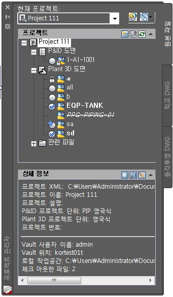

로컬 컴퓨터에 있든, 그렇지 않든 프로젝트의 모든 도면이 트리에 표시됩니다. 각 도면의 상태를 보여 주는 새로운 상태 아이콘이 있습니다. 이러한 아이콘은 Autodesk Vault Client에서 사용되는 것과 동일합니다.
Vault 상태 아이콘이 없으면 파일이 로컬 작업공간에 없는 것입니다.
이제 문자가 굵게 표시되거나 취소선이 표시되어 체크 아웃 상태를 나타냅니다. 위 그림의 str-building은 다른 사용자에게 체크 아웃되어 파일이 로컬 작업공간에 없습니다. str-rack-01은 로컬 작업공간이며 체크 아웃할 수 있습니다.
프로젝트 관리자의 상세 정보 창에서 새 Vault 상태 상세 정보를 볼 수 있습니다.
파일 아이콘 |
파일 상태 |
의미 |
<아이콘 없음> |
로컬 파일이 없습니다. |
파일이 로컬 워크스테이션에 있지만 체크 아웃하지 않았습니다. 파일이 읽기 전용입니다. |
사용자에게 체크 아웃되었습니다. |
사용자에게 체크 아웃되고 수정되었습니다. |
파일이 Vault에서 업데이트되었습니다. 아래로 동기화하여 업데이트하십시오. |
다른 사용자에게 체크 아웃되었습니다. |
굵게 |
사용자에게 체크 아웃되었습니다. |

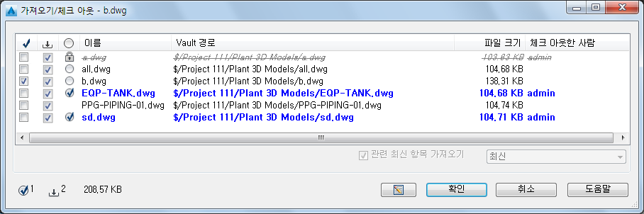

새 가져오기/체크 아웃 대화상자는 관련 파일을 지원합니다. 이제 다른 파일을 참조하는 DWG 파일을 다운로드(가져오거나 체크 아웃)할 경우 참조된 파일도 다운로드됩니다.
위 그림의 combined-models 파일은 체크 아웃 중입니다. combined-models는 str-rack-01, ppg-piping-01 및 str-building을 참조(외부 참조)합니다. 따라서 모든 파일이 다운로드됩니다.
새 가져오기/체크 아웃 대화상자에는 Vault 상태도 표시됩니다. 위의 str-building은 다른 사용자가 체크 아웃했습니다. ppg-piping-01은 이미 사용자에게 체크 아웃되었습니다. str-rack-01도 체크 아웃할 수 있습니다.
열 상단의 확인 표시를 클릭하여 모든 관련 파일을 체크 아웃하도록 지정할 수 있습니다(위 예에서는 combined-models만 체크 아웃하도록 선택됨).
리비전 가져오기 대화상자가 제거되었습니다. 이제 파일을 체크 아웃할 때 리비전을 지정할 수 있습니다. 기본값은 최신입니다.
관련 최신 항목 가져오기 확인란은 항상 최신 버전의 관련 파일을 가져올지 여부를 지정합니다. 관련 파일 정보에는 관련 파일의 이름과 관련 파일의 리비전이 모두 포함됩니다. 관련 최신 항목 가져오기를 선택한 경우 관련 파일의 리비전이 무시되고 항상 최신 항목이 다운로드됩니다. 즉, 리비전을 지정한 DWG 파일보다 외부 참조 파일이 최신 버전일 수 있습니다.
새 대화상자에서는 파일이 이미 체크 아웃되었는지 여부(위 그림의 굵은 파란색)와 같은 도면 상태에 대한 추가 정보를 제공합니다.
이제 다운로드한 파일 수, 체크 아웃한 파일 수 및 총 다운로드 크기가 표시됩니다.

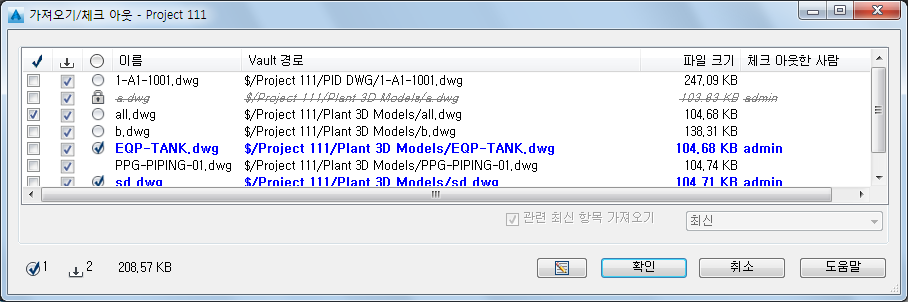

이제 프로젝트 수준(루트)에서 프로젝트의 모든 파일을 체크 인 및 가져오기/체크 아웃할 수 있습니다.
전체 프로젝트 폴더의 모든 파일을 가져오기/체크 아웃할 수 있습니다.

프로젝트가 변경되거나 열린 도면에서 참조하는 파일이 변경된 경우 동기화 풍선을 표시하도록 지정하거나, 풍선을 비활성화할 수 있습니다.
이제 다른 사용자가 파일을 Vault로 체크 인한 경우 풍선이 표시됩니다.

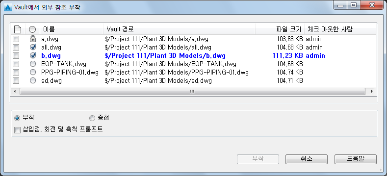

이제 Vault에서 직접 파일을 부착할 수 있습니다. 비DWG 파일 및 비프로젝트 파일을 프로젝트 외부에서 부착할 수 있습니다.
외부 참조 파일을 로컬 작업공간으로 먼저 다운로드할 필요는 없습니다.
Navisworks NWD, PDF 및 이미지 파일(BMP, JPG, PNG)과 같은 파일을 부착할 수 있습니다.
Vault 외부 참조 사용에 대한 자세한 내용은 Vault 프로젝트 외부 참조(xref)로 작업하려면을 참조하십시오.

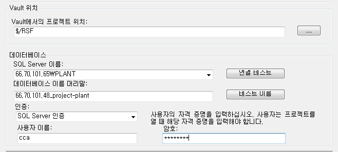

이제 SQL Server 설정에 테스트 이름 버튼이 있습니다.
이제 기본 데이터베이스 이름이 호스트 컴퓨터 이름 및 프로젝트 이름을 기반으로 하므로 데이터베이스 관리자가 SQL Server 데이터베이스가 속한 Plant 프로젝트를 더욱 쉽게 식별할 수 있습니다.
이는 Vault 프로젝트뿐만 아니라 모든 SQL Server 프로젝트에 적용됩니다.
