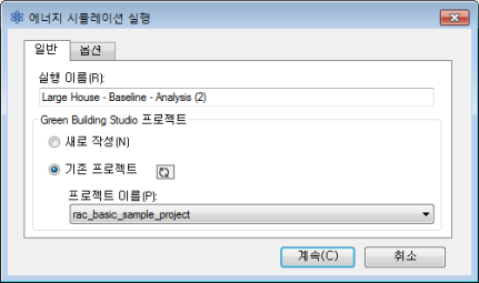

Revit 모델에 대한 에너지 시뮬레이션을 실행 중일 때 해석 설정에 사용할 Green Building Studio 프로젝트를 지정합니다.
Revit 모델을 에너지 해석의 기준으로 사용할 때 에너지 해석 모델은 gbXML 파일로 패키지화되고 해석을 위해 Autodesk Green Building Studio로 전송됩니다.
Green Building Studio는 모델의 시뮬레이션 실행을 저장하기 위한 방법으로 프로젝트 개념을 사용합니다. GBS 프로젝트에서는 시뮬레이션에 사용되는 건물 유형, 위치, 프로젝트 작업 일람표 및 기타 정보를 정의합니다.
에너지 해석 패널
(에너지 시뮬레이션 실행)을 클릭합니다.
Revit 모델에 대해 지정된 HVAC 시스템은 여기에 해당되지 않습니다. 에너지 설정 대화상자의 에너지 모델 - 건물 서비스 섹션에서 HVAC 시스템 값을 변경할 경우, 기존 프로젝트 사용을 선택하더라도 에너지 시뮬레이션을 위한 GBS 프로젝트에서 이러한 변경 사항이 사용됩니다. (에너지 해석에서는 에너지 설정 대화상자의 상세 모델 섹션에 있는 건물 서비스 매개변수의 정보를 사용하지 않습니다.)
자세한 내용은 Green Building Studio 도움말에서 "새 프로젝트 작성"을 검색하십시오.
