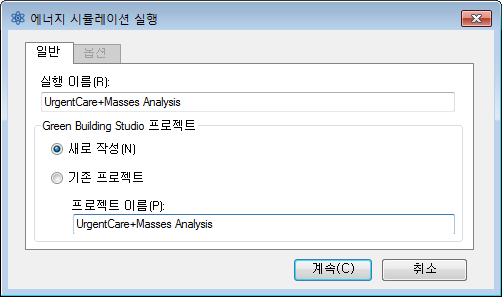

(에너지 시뮬레이션 실행)을 클릭합니다. 소프트웨어에서 에너지 해석 모델 형상을 탐지합니다. 모델의 크기 및 복잡성에 따라 이 프로세스는 시간이 오래 걸릴 수 있습니다.
소프트웨어에서는 최소한 모델이 하나의 바닥, 벽, 지붕을 포함하며 알려진 지리적 위치를 가진 적절히 닫힌 쉘로 구성되어 있는지 확인합니다. 에너지 해석을 성공적으로 수행하기 위해 추가 모델 요구사항도 고려됩니다.에너지 해석을 작성하거나 업데이트해야 하는 경우 해당 프로세스가 완료되면 메시지가 표시됩니다. 확인을 클릭하여 에너지 시뮬레이션을 계속합니다.
이 옵션을 선택하면 에너지 시뮬레이션에 최신 Revit 설정이 사용됩니다.
기존 GBS 프로젝트의 설정을 지정하면 건물 유형 및 위치를 포함하여 Revit 모델의 모든 에너지 설정 변경 사항이 재지정됩니다.
자세한 내용은 에너지 해석을 위한 GBS 프로젝트 지정을 참고하십시오.
자세한 정보는 유틸리티 청구 데이터 추가를 참고하십시오.
오류 상태가 없으면 gbXML 파일이 작성되어 시뮬레이션을 위해 Green Building Studio로 전송됩니다. 시뮬레이션이 완료되면 Green Building Studio가 결과를 Revit으로 반환하고 경고가 표시됩니다.
