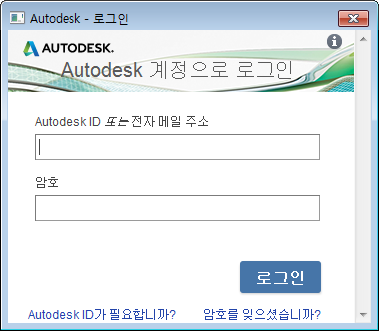

5. Autodesk® A360에 로그인합니다.
에너지 시뮬레이션을 수행하려면 Autodesk® A360에 로그인해야 합니다.
로그인 Autodesk® A360에 로그인을 클릭하고 Autodesk ID와 암호를 입력합니다.
